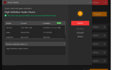

Da ich die Treiber über das Freeware Programm installieren liess, weiss ich nicht genau welche Treiber geändert wurden. Es waren einige.
Grundsätzlich ist das Problem wahrscheinlich bei Windows zu suchen, welches falsche Treiber installiert. Als Beispiel habe ich ein Screenshot gemacht. Auf dem Bild ist ersichtlich, wie bei "Current" Windows irgendein Treiber installierte. Resultat: Der Sound ging nicht. Da im Gerätetreiber bei Audio nicht Realtek, sondern Windows stand, konnte ich den geeigneten Treiber nur mit Mühe finden. Ich habe zwar die Geräte ID ausgelesen, aber das war ziemlich umständlich.
Wahrscheinlich geschieht genau dies bei den meisten Usern.
Falls es dir dienlich wäre, könnte ich natürlich eine driverquery Liste erstellen.
Meine Windows Version: Win 10 Version 21H2 (OS Build 19044.1348)

Moin @Brave-Oxy
könntet du die Herkunft des Audiotreibers hierher verlinken damit @tyskerbarn  diesen bekommen kann, Danke

Moin @tyskerbarn
seh grade das du da bist, hast du einmal den Audiotreiber aus Post 7 ausprobiert,
da auch der X20 eine ALC274CG Soundkarte hat, genau wie du auch?
Realtek Audio  > hier
