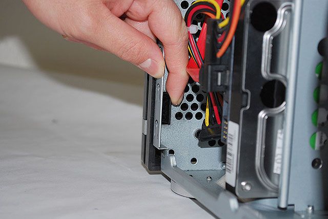

Hallo @e-det ,
der WiFi-Adapter sitzt wie schon beschrieben hinter der Frontblande, die Du (vorsichtig) durch das Lösen der sechs schwarzen Kunststoff-Nasen (drei auf jeder Seite) abnehmen kannst.
Hier mal ein Foto einer ähnlichen PC-Blende.
Major ToM

herzlichen Dank für die Tipps! Ich konnte die Platine nun finden und ausbauen.
