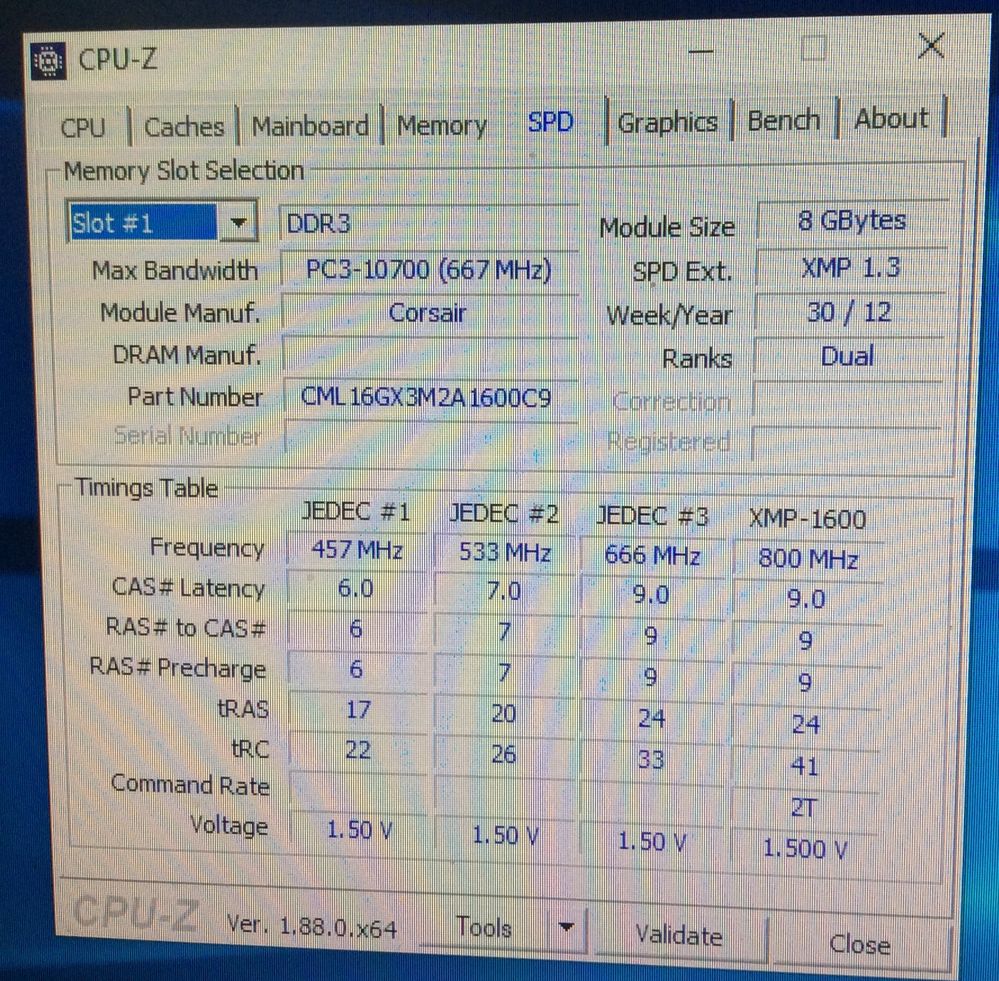

Die 16 GB werden auch verwendet, aber nicht mit versprochenen 1600 MHz, sondern 1333 MHz. Laut CPU-Z werden die 1600 MHz mit dem XMP-Profil erreicht.
Frage: Wie stelle ich diese 1600 MHz ein? Was muss ich im BIOS verändern?

Mache doch mal einen Screenshot von den SPD Profil Einstellungen für alle Einträge.
XMP Profil ist wohl nicht brauchbar, da es sich hier um Übertakter-Einstellungen handelt, mit denen das Mainboard nichts anfangen kann. Die normalen SPD Profile wären interessant.

Hallo @Kill_Bill,
danke für deine Antwort.
Anbei der Screenshot.
Ich hoffe er ist das was du gemeinst hast.

Aha, wie vermutet, es gibt kein Standard JEDEC Timing für DDR3-1600 bei deinen Modulen, nur eines mit XMP.
Bei normalen Modulen von Kingston schaut das zB. so aus, diese sind zus. noch für 1,35V geeignet. Die haben gar kein XMP Timing.
Allem Anschein nach, ist das der Grund, weshalb es nicht automatisch funktioniert, und manuell Timings einstellen geht bei dem Mainboard wohl nicht.
Bei mir stecken diese Module aber auf einem anderen Mainboard, mit Skylake-CPU, deshalb die Modulversion für 1,35V. Deine CPU benötigt keine 1,35V Module.

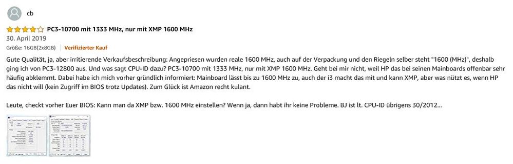

Ich denke mal, du hast diese Module gekauft. Dazu schreibt auch ein anderer Käufer folgendes:
Du solltest die Module zurückschicken und welche mit echten 1600 MHz kaufen, bei denen es nicht notwendig ist, erst ein besonderes XMP Profil wählen zu müssen.
