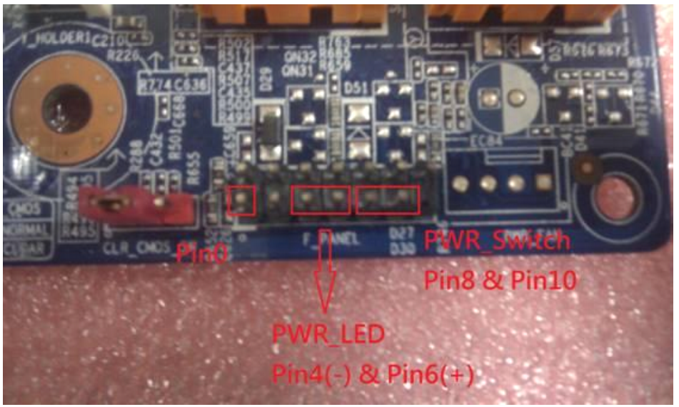

das ist ein sehr altes Board aus dem Jahr 2012. Ich habe dazu im Archiv die folgende (etwas unscharfe) Grafik gefunden, die euch ggf. weiterhilft.

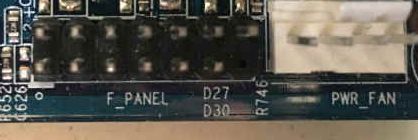

@Major_ToM  @MKG
Danke dafür.  Danach wären die Pins an der Board-Kante  0 2 4 6 8 10 12  gerade nummeriert, und am Board innen ungerade als 1 3 5 7 9 11 13 nummeriert. Obwohl das Board elektrisch gleich bestückt aussieht. (soweit erkennbar gleiches Platinen-Layout, gleiche Kondensatoren, Widerstände  im sichtbaren Areal, ausser dass PWR_Fan nicht bestückt ist)  Im Gegensatz zu dem von Fishtown gepostetem Foto.
Edit:  @Major_ToM
Ich glaube dass die Pin-Nummerierung auf dem Foto nicht richtig ist. Am ersten Pin der Leiste sieht man die Ecke weiss markiert, und daneben einen kleinen weissen Kreis ° (das ist keine 0) , bedeuten diese Markierungen (oder Dreieck) nicht immer Pin 1 ?  Am inneren Pin daneben steht eine 2;  zählt man also ab 1.Pin, dann wäre die Reihenfolge aussen ungerade 1 3 5 7 9 11 13, und innen gerade 2 4 6 8 10 12 14. Habt Ihr denn kein Manual von Eurem OEM-Board?
Auschnitt MB von @MKGAuschnitt MB von @MKG
Andererseits sollte MKG ja damit klarkommen, da die Stecker auf dem Foto in der gesteckten
Position gut zu erkennen sind. Falls sie richtig gesteckt sind. Frustrierte Smiley

Edit:  @Major_ToM

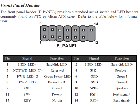

Hallo zurück,
da glaubst Du ganz richtig, siehe Ausschnitt aus dem MB Manual...

@Major_ToM
Dann hat das Rätselraten ja ein Ende! Smiley (überglücklich)  Warum nicht gleich so?  Smiley (zwinkernd)
@MKG
Also aussen auf:
Pin 9  PWR Switch (+) (egal)
Pin 11 PWR Switch (-) (egal)
Pin 5 PWR LED  (-)
Pin 7 PWR LED  (+)
Pin 1 HDD  LED  (+) oben quer zur Längsrichtung,
damit innen auf:
Pin 2 HDD LED  (-
So, ich denke mit unseren Tipps  im Gegensatz zu deiner Äusserung in Post 10 kannst Du jetzt doch eine Menge mit diesen verifizierten Tipps anfangen. Viel Erfolg.

moin @MKG,
So ist das eben wenn man alles glaubt was man im Internet schwarz auf weiß sieht.
Entschuldigung, das eine Stecker, Power LED (-) auf Pin 3 steckte und nicht auf Pin 5 sonst hätte es ja auf Anhieb geklappt.
