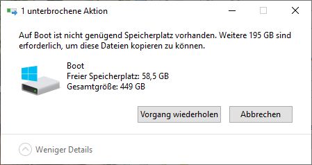

Liebe Community, auf meinen neuen PC (seit Februar 2021) kann ich nicht eine Sicherung der ganzen Datenbank auf eine externe Festplatte senden. Und das weder über USB, noch an die im PC zusätzliche 2 TB Festplatten die integriert ist. Es erschein immer folgende Meldung, über die Speicherkapazität meiner PC Festplatte. Was mache ich falsch. Herzlichsten Dank für eine baldige Antwort. Otokar. Sie können mich auch direkt per Email kontaktieren  otokar.loebl@t-online.de

Das ist ganz einfach, so habe ich das mehrere Jahre gemacht. Habe meine ganzen eigenen Dateien in einen Ordner DATENBANKEN mit Unterordnern nach Themen. Diese Datenbank hat zur Zeit ca. 250 GB. Habe diese immer markiert und entweder mit den Befehl kopieren und dann in der externen Festplatte die ich angeschlossen hatte mit den Befehl einfügen. Nach einer gewissen Zeit waren alle Daten auf dieser Platte. Oder ich habe nach der Markierung den Befehl gegeben, senden an.... z. und das hat immer funktioniert.
jetzt bekomme ich aber die Fehlermeldung wenn ich aber eine kleiner Datei nehme, einen Unterordner aus der Datenbank mit c. 2 GB funktioniert das. Aber da müßte ich die ganze Datenbank mit allen Unterordner einzeln manuell versenden oder auf die externe Festplatte kopieren. Das ist ziemlich aufwendig.  Medion Boot.jpg

Was ist das denn für eine Speicherplatte mit einer Gesamtgröße von 450 GB ?
Die Meldung scheint aber normal zu sein, 58,5 GB von den 449 GB noch frei.
Ergibt sich die Frage mit was die 449 GB belegt sind ?
Vielleicht liegt es auch an der Partitionierung. Guck doch mal in die Datenträgerverwaltung wie es dort aussieht.

Habe einen PC mit eine SSD Festplatte C 449 GB frei 58,5
Recoved D (was die ist weiß ich nicht)       24,9 GB frei 6,54
Externe Toschiba im PC integriert             1,8 TB   frei    1,58  GB
Externe Medion                                          931 GB frei    722 GB
auf meinen früheren PC (auch Medion) habe ich einfach meine eigenen Datenbanken die sich im Ordner Dokumente befinden auf eine externe Festplatte in gewissen Zeitabständen kopiert als Sicherung (das rettete mich auch im Januar dieser Jahres) als er den Geist aufgegeben hat und ich einen neuen gekauft habe. Nun geht es nicht mehr. Die Datentanken sind unter Dokumente auf C und belegen 260 G. Ich möchte diese nicht nur sichern, sondern auch teilweise auslagern auf die integrierte Toschiba Festplatte die sich auf meinen PC befinden, mit einer Verknüpfung auf den Deskop.
Bitte bei der Antwort keine Fachausdrücke verwenden.
Herzlichsten Dank und hoffe das jetzt die Kommunikation klarer ist. Leider gibt es dafür bei Medion keinen Support.

Du hast eine 1,8 TB große Festplatte per USB an Deinem PC angeschlossen. In Deinem PC sind 60 GB frei und Du möchtest Daten von dieser Festplatte auf die externe Festplatte übertragen.
Dabei bekommst Du beim Kopieren der Daten eine Fehlermeldung, dass die Quell-Festplatte nicht genug Speicherplatz hat.
Diese Fehlermeldung macht in meinen Augen gar keinen Sinn, da ja die Quelle (C:\Boot) die Festplatte ist, von der Du die Daten kopierst und nicht das eigentliche Ziel ist! Sondern die externe Toshiba mit 1,58 GB freiem Speicherplatz oder wahlweise die externe MEDION Festplatte mit 722GB freiem Speicherplatz.
