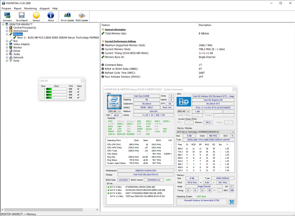

So, habe das jetzt mal auf meinem P5320E durchgetestet, und das Speichermodul im anderen Slot einzeln getestet.
Beim Umbau musste ich keinen CMOS-Reset durchführen, oder im BIOS irgend etwas ändern, die geänderte Konfiguration wurde automatisch erkannt und der Rechner startete ohne Fehlermeldung. Habe vor dem Einbau jeweils sicherheitshalber eine Reststromentladung durchgeführt. Ich denke diese Problematik mit Modul nur in Slot2 einsetzen kommt von Mainboards mit DualChannel Speicherinterface, aber mit 4 Speicherslots. Wenn man nur ein Modul in einem Speicherkanal mit 2 Speicherslots einsetzen soll, dann sollte es das Modul am Ende des Speicherkanals sein, also auf Platz 2.
Bei dem Mainboard aber gibt es nur einen Speicherslot je Speicherkanal, daher egal, soweit meine Theorie dazu.
Von daher denke ich auch, dass mit deinem Mainboard vielleicht etwas nicht stimmt, oder der CPU.

Hallo Kill_Bill,
danke für deine Bemühungen und Screenshots! Ich habe jetzt das BIOS aktualisiert (@daddle Danke für den Hinweis und die Information, wo es genau zu finden ist!) und das war auch meine letzte Hoffnung. dass es mit beiden RAMs funktioniert. Leider bleibt es beim Status quo. Im Slot 2 (lt HWinfo64: Row 2) funktionieren die RAM-Module und im Slot 1 (lt. HWinfo müsste dies Row 0 sein) funktioniert weder das eine noch das andere, egal in welcher Bestückung.
Daher vermutet ich ein Problem mit dem Mainboard. Ob es eventuell ein Problem mit der CPU gibt werde ich mangels an Komponenten nicht mehr testen. Ich belasse es, wie es derzeit ist.
Vielen Dank euch allen für eure Beiträge und Mithilfe.
