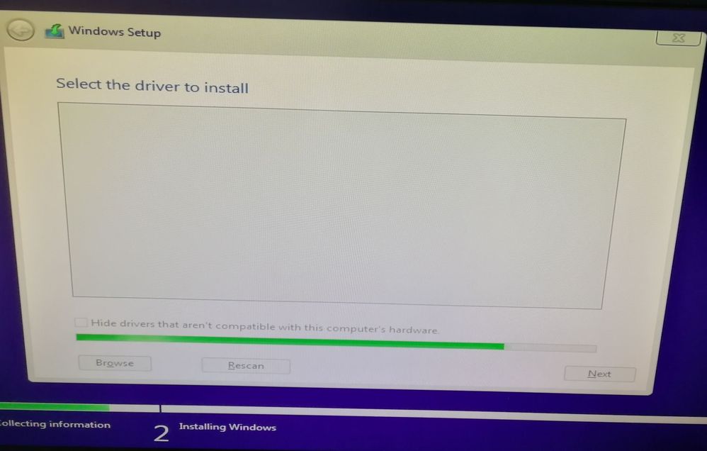

Das laden mit ca. 80% da habe ich mich falsch ausderückt. Ich meinte der grüne Balken fährt hoch bis kurz vor dem Ende ,
bricht dann ab und fängt wieder von vorne anzu suchen.
Bis hier bin ich gekommen und da geht es nur über Treiber laden weiter :

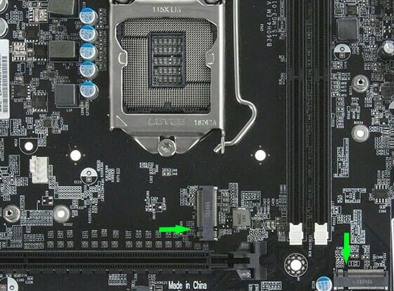

Bitte prüfen, nur ein Verdacht, wenn die WD SSD M.2 SATA eine mit B und M Key ist (eine PCIe kann es nicht sein).
https://community.medion.com/t5/FAQs/FAQ-Spezifikationen-Mainboard-quot-ECS-B360H4-EM-quot/ta-p/9925...
Kann es sein das Junior nicht nur im Bios war, sondern auch die beiden SSD M.2 Festplatte gegeneinander getauscht hat?
Das funktioniert natürlich nicht, da die eine eine PCIE und die andere eine SATA Ausführung ist
und das Board keine von beiden auf der anderen Schnittstelle erkennen kann.

@fazer01
Das kann nicht sein. Die zweite Platte WD muss eine SATA M.2 SSD sein, da das Board nur eine PCIe M.2 SSD unterstützt, was duch die Phison Bootplatte ja bereits ausgeschöpft ist.
Kann es sein dass Du die zweite Platte gerade eingebaut hast, danach der Rechner nicht mehr richtig startete, was die Neuinstallation vermeintlich notwendig machte?
Dann nimm mal nur die WD PCIe raus, und teste ob dann die Phison Bootplatt enoch funktioniert?
Und vielleicht sollt eman solche Infos ( du schriebst ja es gibt zwei Platten aber nicht welcher Art! Davo hat man dann als Supporter nichts )

Moin @Andi
kannst du einmal prüfen ob die Angaben hier:
bezüglich der SSD M.2 SATA als B Key richtig sind. Ich denke nähmlich nicht, das würde auch erklären warum @fazer01
sie in beiden M.2 Slots einsetzen kann (wenn er eine SSD SATA mit B+M Key hat).
Es wird wie beim Board 20069710 sein und beide ein M Key Slot haben,
erst dachte ich man dreht die B Key SSD SATA einfach um (also die Oberseite nach unten),
was aber keinen Sinn ergibt dann waren die B Key Slots ausserhalb er Norm und die Sperrnase auf der falschen Seite.
Darum habe ich meinen Beitrag auch wieder gelöscht aber die Abbildung sieht so aus als wenn beide Slots die Sperrnase auf der gleichen Seite haben, was nur geht wenn beide eine M-Key Ausführung sind.

@Fishtown
Du machst in den Überlegungen zwei Fehler.
1. Er kann sie einsetzen, aber das hatte ja nicht geklappt, denn er hat die PCIe M.2 mit dem M-Key in den SATA Slot gesteckt, der auch einen M-Key hat.
Aber die Platte wurde verständlicherweise nicht initialisiert. Denn es hängt nicht nur vom Key ab, sondern auch davon, welches Protokoll an dem jeweiligem Key angebunden ist. So kann das SATA Protokoll mit gleicher Geschwindigkeit sowohl über einen M-Key oder über den B-Key bereit gestellt werden, eben auch wenn  der mechanische Key im Port der M-Key ist.
@Fishtown  schrieb:
... beide (Ports ) einen M-Key haben
2.  Dass der B-Key ausserhalb der Norm ist spielt keine Rolle, denn die fehlenden Kontakte, gleich Pin 12-19, also die Aussparung in der M.2 SSD Kontaktleiste für den B-Key stört in einen Bereich des Ports ohne B-Key Lücke eingeschoben in keiner Weise.  Und SATA könnte ja über den M-Key erfolgen, könnte man annehmen.
In der Tat haben beide Ports in diesem Board eine M-Key Aussparung. Bei dem Port in diesem Board unter den PCI-e Erweiterungsslot für die GraKa  ist aber das SATA Protokoll an den M-Key codiert. So wie es in den Daten angegeben wird.
Das macht man, wie ich ja schon öfter  beschrieben habe, was du sicherlich auch gelesen haben wirst, aus Vereinfachung beim grundlegenden Board Layout für die Herstellung, sodass man im weiterem Produktionsprozess je nach Wunsch entweder den M-Key Port als SATA Port oder als PCIe Port  konstruieren / konfigurieren kann. Der M-Key ist also ein Universal-Empfänger, und spezifisch wird er durch das angebundene Protokoll.
Denn wie gesagt, das SATA-Protokoll  kann ausser über den B-Key alternativ über den M-Key angebunden sein
Bei PCIe sieht das anders aus, da PCIe über einen B-Key ( PCIe x 2) angebunden langsamer  ist als es der M-Key erlaubt (PCIe x 4). Daher wird  eine M.2 PCIe SSD fast immer nur mit der M-Key Codierung verkauft..
Aber mit dem Umdrehen und verkehrt herum Einsetzen ergibt sich ein weiteres Problem.
Auch wenn die Kontaktleiste der SSD  einen korrespondierenden Key (also unterbrochene Kontaktleiste) an  der Stelle hat. Es  wäre die nächste Schnapsidee, denn die Lücken für die B-und M-Keys sind  unterschiedlich weit vom jeweiligem Rand entfernt. (Um eine Kontaktbahnbreite, 4 bzw 5 vom Rand entfernt)
Deswegen ginge das kaum ohne mechanisch die Kontakte evtl zu beschädigen, und  von den falschen Signalen, die die Platte killen können, abgesehen.
Was  @fazer01  gemacht hat, war, da beide Ports M-Key codiert sind, jeweils die Platte in die Ports mit dem falschen Protokoll  eingesetzt, weswegen jetzt keine der  Platten mehr erkannt wird. Das muss aber nicht immer so sein.
Evtl. basierte sein Versuch der Tauschaktion darauf, dass die Bootplatte nicht mehr funktionierte. Was wir aber nicht wissen.
Der mechanisch reine M-Key sagt also nicht aus, dass dieser Port immer ein PCIe M.2 beherbergen muss. Wie man ja auch bei Fazers Rechner sehen kann.
Auch eine SATA M.2 SSD mit einem B-Key und M-Key könnte man fälschlicherweise umgekehrt mit etwas Druck (wegen dem seitlichen Versatz der Kontaktlücke ) trotzdem in einen Port mit nur einem M-Key einschieben. Mit möglicher Beschädigung der Platte und  Kontaktbahnen, sowohl einmal elektronisch wie auch evtl.mechanisch ist dabei zu rechnen.
Diese M.2 Geschichte kann schon sehr verwirrend sein, da es viele Kombinationensmöglichkeiten gibt. Unbewusst denkt man ein Key bedeutet eine eindeutige Zuordnung .
Aber  SATA kann sowohl über den B - wie den M-Key funktionieren,  und es gibt somit keine eindeutige Zuordnung, da auch die Protokolle nicht zwingend an einen Key gebunden sind. Kein Wunder das man sich dabei schonmal gedanklich verhaspelt.
