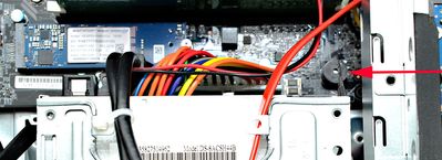

@franklev: Vermutlich hast Du die kleine Lasche übersehen, die Du (siehe Foto) nach links drücken musst, um das ODD nach dem Lösen zu entnehmen. _DSC04.jpg
Kannst Du das bitte mal prüfen und uns Feedback geben?

@Major_ToM   Ja, ich hatte zuerst die 2 Schrauben innen gelöst und wollte den Rahmen dann nach oben schieben, was aber daran scheiterte, weil die schwarze Blende des Laufwerks oben anstösst. Dann wollte ich also erstmal das Laufwerks selbst rausnehmen, fand aber nirgends eine Schraube, das dies am Rahmen festhielt und nur die gezeigte Rastnase allein ist es nicht, die das Laufwerk hält, oder man muss Gewalt anwenden, was ich nicht tun wollte.

Hallo @franklev,
wenn Du die Gehäuseblende (Frontblede) des PC´s abgenommen, das Daten- wie auch Stromkabel und das dicke Kabel zum Frontconnnector gelöst hast, einfach die Lasche nach links drücken (gilt übrigens auch beim Einbau!) und Du kannst das ODD nach vorne herausschieben.

@Major_ToM  Hallo, im 2. Anlauf hat es nun nach deiner Anleitung geklappt, alles in allem ne gute Stunde, nur um ein Kabelende hervorzufriemeln und für Laien kein Spaziergang.
Gruß franklev
