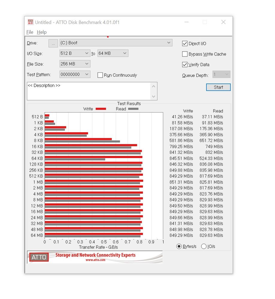

Nachricht 69 von 75
7.285 Aufrufe
Nachricht 69 von 75
7.285 Aufrufe
Hallo @Major_ToM
direkt nach zurücksetzen, kein einziges Programm installiert (ausser ATTO benchmark), kein Windows update gelaufen
SSD bringt 850 MB/s max bei grossen Dateien
VG
Supertom

@SuperTom
Jetzt könntest du doch problemlos die SSD in den Dell zum Testen einbauen,
das ganzen Dell Gesums muss ja nicht installiert werden, benötigte Treiber zieht sich die Win-Installation über Windows alleine. Oder machst eine Installation mit dem Stick, das geht doch schnell.
Dann wüsstest  Du ob es an der SSD, oder am Medion-Rechner oder dem Port liegt.
