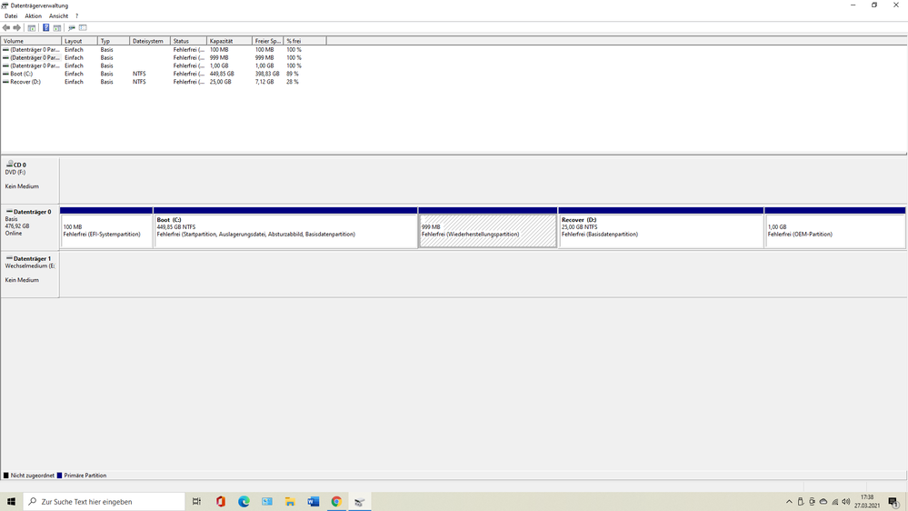

Mein Medion Akoya E63007 PC ist brandneu, und ich habe erst 3 Apps und 0 Dokumente darauf gespeichert. Jetzt habe ich eine interne Festplatte "WD Blue WD10EZEX 1TB (3,5
Zoll)), SATA 6 GB " in den Hot Swap eingeschoben. Aber es funktioniert nicht  :
  1. Im Gerätemanager wird das Laufwerk nicht angezeigt.
  1. In der Datenträgerverwaltung werden im unteren Bereich unter Datenträger 0 (Unterschrift :Basis, 476,92 GB, online) in einer waagerechten  Reihe fünf  Kästchen angezeigt :
- 100 MB fehlerfrei (EFI Systempartition)
- Boot (C) 449,85  GB NFTS, Fehlerfrei (Startpartition, Auslagerungsdatei, Absturzabbild, Basisdatenpartition )
.- 999 GB Fehlerfrei (Wiederherstellungspartition)
- Recover  (D) 25,00 GB NFTS Fehlerfrei (Basisdatenpartition)
- 1,00 GB  Fehlerfrei (OEM Partition)
Im oberen Bereich steht das gleiche nochmal, nur als vertikale Liste.
 Die interne Festplatte 1 TB wird also mit 999 GB im Datenträger 0 zwischen Boot (C) und Boot (D)  angezeigt, ohne Laufwerksbuchstaben,
 Entsprechend habe ich gemäß Microsoft Tipps den Bereich 999 GB mit der rechten Maustaste angeklickt, um entweder einen Laufwerkbuchstaben zuzuweisen oder diese Interne Festplatte zu initialisieren. Aber beim Rechtsklick wird das Feld nur schraffiert und es erscheint nur Help mit einem Link zu Microsoft Tipps (die wieder einen Rechtsklick empfehlen).
Da ich zunächst dachte, die interne WD Festplatte wäre defekt, habe ich mir eine zweite kommen lassen - aber der gleiche Fehler !
 Es wäre toll, wenn ich hier Hilfe bekommen könnte.
 Ich habe übrigens versucht, einen Screenshot von der Datenträgerverwaltung zu machen, ging aber nicht.

Nachklapp: Habe inzwischen den Screenshot für meine Datenträgerverwaltung gefunden :

Hallo @Rheinsilber
Im Bild sieht man aber 999MB, nicht GB, und das ist nur die Recovery Partition von Windows, die benötigt keinen Laufwerksbuchstaben.
Ich schätze, mit deinem Einbaurahmen stimmt etwas nicht, oder er ist nicht ganz eingeschoben und verriegelt, sodass die Kontakte nicht korrekt eingerastet sind.
Es könnte auch im inneren des PC das SATA-Kabel für den Wechselrahmen vom Mainboard an einer SATA Buchse raus gerutscht sein, oder das Strom-Kabel für den Wechselrahmen nicht am Netzteill angeschlossen worden sein.
Ansonsten müsste die neue HDD ja in der Datenträgerverwaltung aufscheinen, tut sie aber nicht.
MfG.
K.B.

Hallo Professor,
eineinhalb Tage lang habe ich an diesem Computer gesessen und keine Lösung gefunden ! Aber Deine Antwort hat mich in einer Minute zur Lösung gebracht !
Dein Hinweis, dass die in der Datenträgerverwaltung angezeigten  999 MB nicht etwa die eingeschobene Festplatte mit 999 GB widerspiegelt, war der entscheidende Clou. und brachte mich schnell zu Deiner Lösung, dass dies ein Kontaktproblem ist.
Ich hatte zwar die Festplatte im Hot SWAP verriegelt, aber offenbar war der Kontakt trotzdem nicht geschlossen. Also habe ich einfach nachgedrückt, und schon funktionierte es.
Meinen GANZ herzlichen Dank !!! Der Sonntag ist gerettet.

Hier liegt schon dein erster Irrtum. Eine zweite Platte kann nicht als Unterpartition eines Datenträgers, hier Datenträger 0, erscheinen. Datenträger 0 ist physische eine Platte, und keine logische Einteilung oder Zusammenschluss der Partitionen von vorhandenen Platten.
Wie sich leicht auch aus der Addition der Partitionsgrössen ergibt. Wenn der angezeigte Datenträger 0 noch zusätzlich diese 999 GB grosse Partition hätte, wäre die Platte ja schon 1,5 TB gross. Das hätte dir schon auffallen können.
Der Datenträger 0 ist die einzige eingebaute Platte, diese hat wie die Datenträgerverwaltung in der Unterschrift anzeigt und du selber schreibst (netto)  ~ 476,92 GB; wie es sich auch durch die Addition der angezeigten Partitionen ergibt.
Und das ist die Plattengrösse der Platte, die in dem PC verbaut ist. Eine interne Festplatte mit 1 TB (oder gar 1,5 TB) gibt es nicht.  Deín Rechner wird im Verkauf mit einer 512 GB PCIe M2 SSD beworben.
Aber diese sollte dich ja gar nicht interessieren, es fehlt die zweite, die Festplatte im Wechselrahmen, die als Datenträger 1 angezeigt werden müsste.
Sie wird aber nicht angezeigt.
Hier wird mit schönen Fotos die Lösung beschrieben.
--> https://community.medion.com/t5/ERAZER-Gaming/ERASER-X67128-HOT-SWAP-Rahmen-wird-nicht-angezeigt/m-p...
Der User hatte Erfolg nachdem er den Rechner geöffnet hatte, die Platte unter Sicht richtig tief genug eingeschoben hatte und "etwas an den Kabeln gewackelt oder geschoben hatte".
