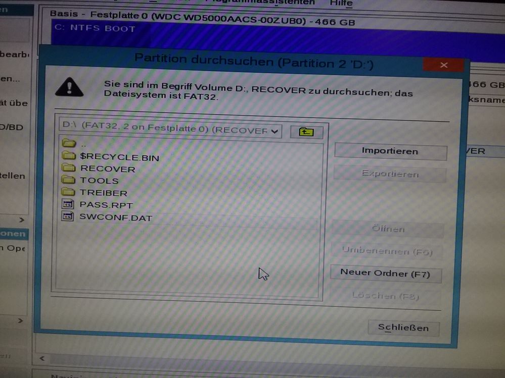

Habe am Nachmittag noch ein bißchen Hilfe Dateien gelesen auf Paragon und noch Fotos gemacht, zuletzt die Platte geklont um mal zu testen. Hier die Bilder da es immer hier wie auch auf Paragon ums die bootspur und Tabelle geht. Leider verstehe ich noch nicht die Zusammenhänge aber vielleicht nach dem Testen.

Habe am Nachmittag noch ein bißchen Hilfe Dateien gelesen auf Paragon und noch Fotos gemacht, zuletzt die Platte geklont um mal zu testen. Hier die Bilder da es immer hier wie auch auf Paragon um die bootspur und Tabelle geht. Leider verstehe ich noch nicht die Zusammenhänge aber vielleicht nach dem Testen.
