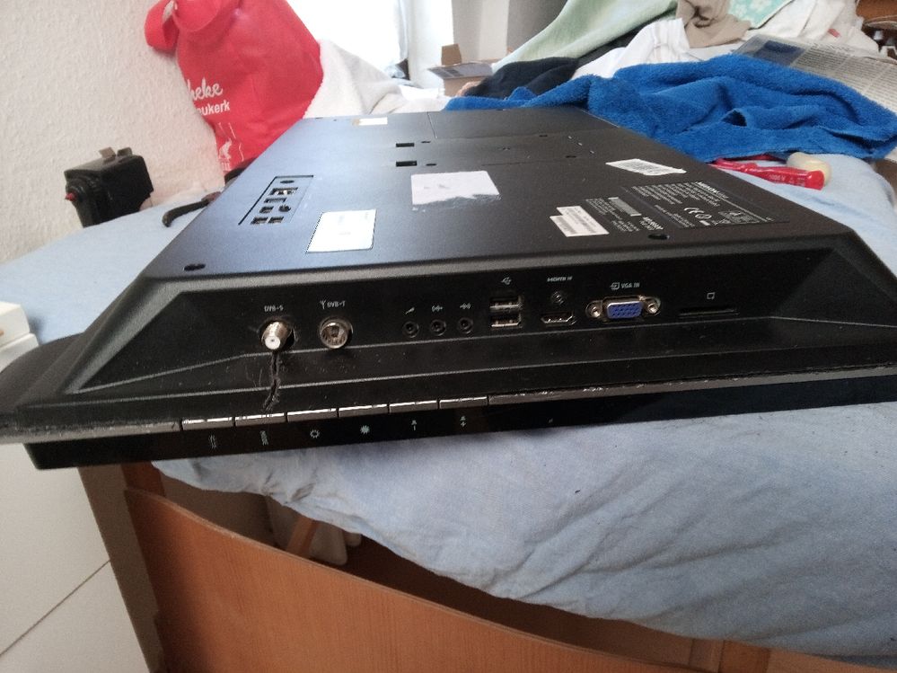

Endlich kann ich auch ein Foto hinzufügen. Sonst stimmt Dein Foto 100%, Ich schicke die untere linke Seite.00001XTR_00004_BURST20210209144423.jpg

Jetzt habe ich das Bild verkleinert und zugeschickt. Wie gesagt, ich habe alle Schrauben locker und auch das Gehäuse. Warum ich diese nicht abbekomme, verstehe ih nicht? Wo hängt dieser dann noch fest?

@Thundersax
Ducmax spricht nicht von "Innerem Gehäuse", sondern von Metallabdeckungen (Abschirmung vermutlich), die man erst sieht wenn der rückwärtige Deckel abgeklipst und entfernt ist.
-->  "Weiterhin muss die Serviceklappe für den zweiten Festplattenschacht abgemacht werden, darunter sitzt noch eine Schraube, die erst rausgedreht werden muss-"
Auf deinem Foto sieht man, dass die Klappe für die 2. Festplatte (von hinten gesehen li.oben) noch nicht abgeschraubt ist. Darunter muss die Schraube sitzen, die das Verschieben verhindert.
Und er sprcht von dem Kürzen der hervorstehenden Clipse. Aber das macht er erst hinterher, nachdem der Deckel ab ist, und soll das wiederholte Öffnen erleichtern.
