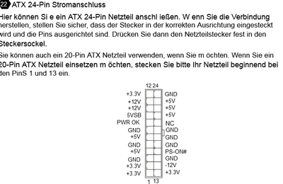

Du hast einen Text schwarz auf weiß dargestellt, der beide Möglichkeiten zulässt. Daraus kann ich nur schließen, dass beim 10012844 Mobo drei der Pins 11,12 und 23 nicht verschaltet sind. GND ist mit Sicherheit auf Nullpotential. So einen Text müsste man auch für @Rumi s board suchen. Dass das bei Medion ein übliche Bauart war, möchte ich nicht vermuten.
Der Text ' .... stecken sie bitte Ihr Netzteil beginnend bei den PinS 1 und 13 ein' ist hilfreich, aber nicht notwendig. Hier sieht man die quadratischen und abgerundeten Pin Umfassungen, die nur eine Art des Anschlusses zulassen. Das auch dort abgebildete 4 Pin Kabel könnte mit entsprechendem Anschluss am Netzteil auch @Rumi s neues Netzteil zum  Einsatz kommen lassen.

@getnichgibsnich  schrieb:
Die dadurch 4 unbelegten Pins scheinen einen funktionsgerechten Betrieb nicht zu ermöglichen

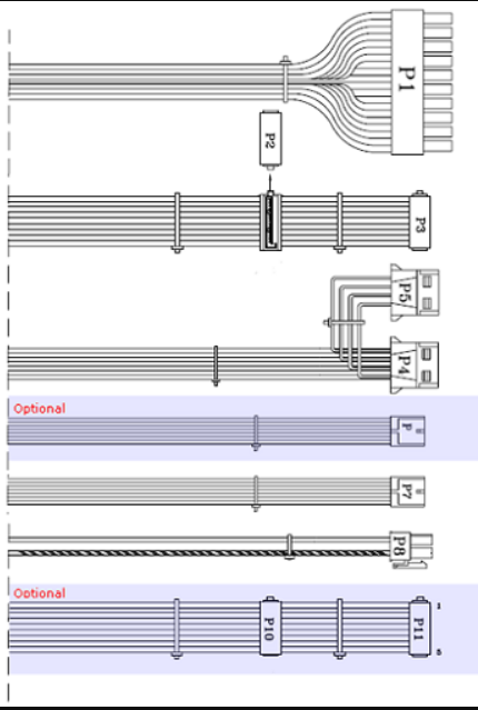

Das ist falsch, denn sein Netzteil vorher hatte auch nur den 20 Pin male Stecker vom NT kommend. Und lt Datenbank sind erstens beide Netzteile identisch, sonst hätte er das angemerkt; und zweitens haben beide als P1 nur einen  20 Pin Anschluss für MB. Siehe Bild:
Alles andere ist nur Spekulation, da zu noch der falsche Adapter. Sein P1 Stecker vom Netzteil kommend hat eine 20 Pin Male Stecker, der Adapter hat die 24 Pin Female Buchse, so dass man da das gleiche bewirkt. Man müsste einen Adapter mit 20 Pin female Buchse, für den vom NT kommenden male Stecker auf einen 24 Pin male Stecker für sein auf dem MB befindliche Anschlussleiste (female) haben.
Der Adapter den du angibst soll ja 24 Pin Anschluss am NT aiúf 20 Pin auf dem MB ermöglichen. Leider falsch herum gedacht.
@Fishtown
Da hast natürlich gegenüber @getnichgibsnich  recht, aber ich denke nicht, dass die Codierung ein Einsetzen bei Pin 3/ Pin 15 verhindert. Die "codierung" ist jeweil nur um 2 Pins symmetrisch versetzt
Aber sowieso egal, sein altes Netzteil hat ja nur den 20 Pin male Stecker, und sein Board eine 24 Pin female.
Sein Foto zeigt in meinen Augen, wie ich bereits in Post 44  schrieb, dass er den  ATX Stecker nicht auf  Pin 1 -10 und 13 - 20 gesteckt, sondern auf Pin 3 - 12 und 15 - 24. Das macht die Kodierung mit.

Und von  Medion Seite ist es schon blamabel. Erst steht in den Specs ein NT FSP350-50AMDN; klickt man das Netzteil an, wird daraus in den Specs ein Fortron FSP350-60MDN;  was du in deinem  Post 12 als seines im guten Glauben, es wäre so richtig, angegeben hattest.
Da fiel mir damals schon auf, dass die Kabel alle nur mit Molex-Verbindern ausgestattet waren, was nicht sein konnte (Post 14)
Daher meine Frage, woher  du das Ersatz Netzteil MSN 20049801 hergenommen hattest. Das hatte zumindest die richtigen Steckverbinder in den Specs angegeben, bis auf den P1, der auch nur 20 Pins hat.
In den Specs des PCs, von dem Du das Netzteil MSN 20049801 durch die Suche gefunden hattest (soviel zur Genauigkeit einer Retro Suche), steht auch in den allgemeinen Specs Fortron FSP350-50AMDN; klickt man die näheren Eigenschaften an wird daraus auch ein FSP350-60MDN.
