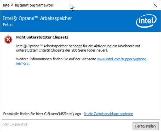

vielen Dank für die Infos. Die Installation der neusten Version von RST wurde von Intel mit Fehlermeldungen abgewiesen:
https://downloadcenter.intel.com/de/download/28966/Intel-Rapid-Storage-Technik-Intel-RST-Benutzerobe...
- SetupRST.exe
- SetupOptaneMemory.exe
Nach den Meldungen weiß ich daher nicht, ob sich RST tatsächlich auf meinem Rechner befindet und für den Rechner relevant ist (P56000, MD34030). Siehe bitte Bild2 und Bild3.

Hallo Martin-S,
In der Eingabeaufforderung (Windows Taste + R) gibts Du "services.msc" ein. Dann kannst Du sehen, ob " Intel Rapid Storage Technology" dort auftaucht und in welchem Status er ist. Normalerweise sollte sich der dazugehörige "Intel RST Treiber" unter --> Einstellungen --> Apps finden, wo man ihn auch deinstallieren kann.  Ob der für Deinen PC unbedingt gebraucht wird, kann ich nicht sagen.
Ich kenne leider auch nicht den Zusammenhang zwischen dem RST Dienst und der "SetupOptaneMemory.exe", die hier ebenfalls aufgrund scheinbar nicht unterstütztem Chipsatz gescheitert ist.

Hallo @Martin-S
Betroffener PC bei gleicher Fehlermeldung hier aber:  Medion AKOYA P56000 MD34030
Habe ich das richtig verstanden, dein PC ist der P56000?
Das ist doch ein PC mit AMD CPU und ASMEDIA Chipsatz, dafür kann man keine Intel-Treiber installieren.
Wäre komisch, wenn das echt dein Problem wäre.
