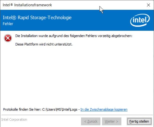

vielen Dank für die Infos. Die Installation der neusten Version von RST wurde von Intel mit Fehlermeldungen abgewiesen:
https://downloadcenter.intel.com/de/download/28966/Intel-Rapid-Storage-Technik-Intel-RST-Benutzerobe...
- SetupRST.exe
- SetupOptaneMemory.exe
Nach den Meldungen weiß ich daher nicht, ob sich RST tatsächlich auf meinem Rechner befindet und für den Rechner relevant ist (P56000, MD34030). Siehe bitte Bild2 und Bild3.

Hallo Martin-S,
In der Eingabeaufforderung (Windows Taste + R) gibts Du "services.msc" ein. Dann kannst Du sehen, ob " Intel Rapid Storage Technology" dort auftaucht und in welchem Status er ist. Normalerweise sollte sich der dazugehörige "Intel RST Treiber" unter --> Einstellungen --> Apps finden, wo man ihn auch deinstallieren kann.  Ob der für Deinen PC unbedingt gebraucht wird, kann ich nicht sagen.
Ich kenne leider auch nicht den Zusammenhang zwischen dem RST Dienst und der "SetupOptaneMemory.exe", die hier ebenfalls aufgrund scheinbar nicht unterstütztem Chipsatz gescheitert ist.
Mit z.Bsp. dem Programm HWINFO kannst Du Deinen Chipsatz herausfinden.

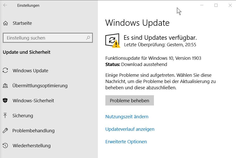

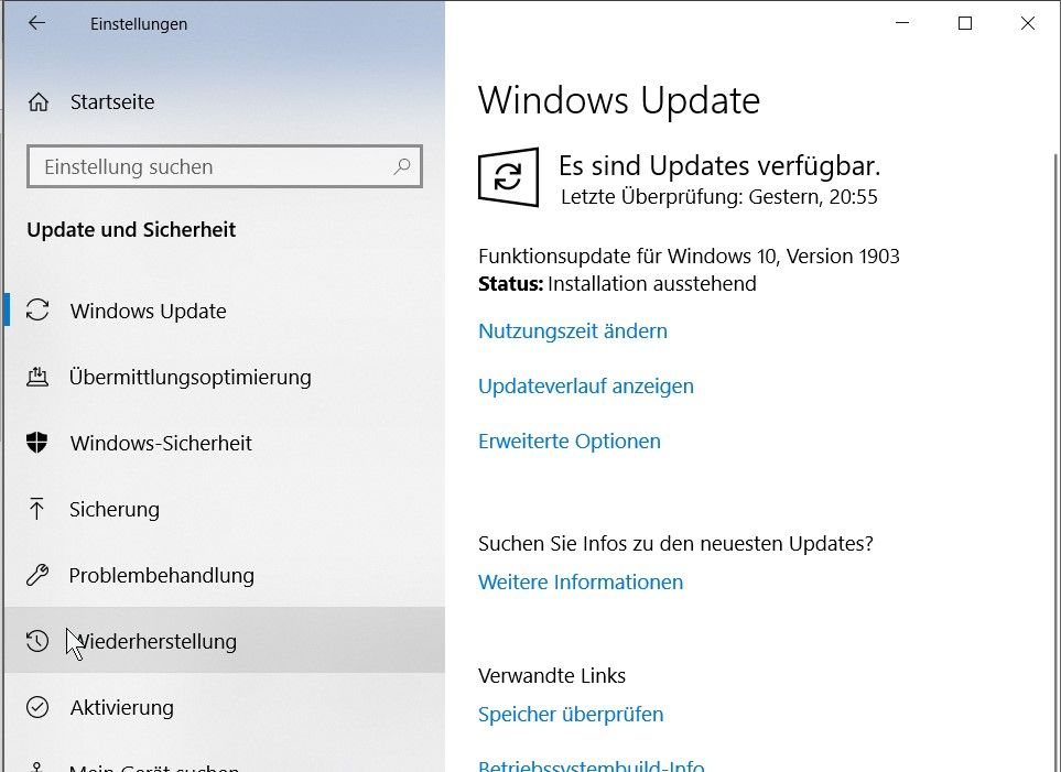

Soweit ich das verstehe, habe ich aber das fehlerhafte Update zur Vers. 1903 schon vollständig auf den Rechner gedownloadet. Das fehlerhafte Update wurde lediglich noch nicht installiert.
siehe Bild5
- -> zwar Status "Download ausstehend",
nach Betätigung Sachaltfläche "Probleme beheben"
erscheint aber sofort die Ansicht von
siehe Bild6 --> Status"Installation ausstehend"
Das fehlerhafte Update Vers. 1903 muss daher bereits vollständig auf den Rechner gedownloadet, nur noch nicht installiert sein. Daher die beiden Fragen:
  • Kann ich ein korrektes gefixtes Update herunterladen, solange das fehlerhafte noch auf dem Rechner ist und zur Installation aussteht"?
  • Wie bekomme ich das fehlerhafte Update von meinem Rechner herunter, um dann das gefixte Update downloaden und dann dieses installieren zu können?
In den Einstellungen / Updateverlauf habe ich hierzu keine Möglichkeiten gefunden.
Vielen Dank im Voraus und Grüße
Martin

Hallo Martin-S,
in nutze bei solchen Fragestellungen gern die Suche im Netz. Und da findet sich z.Bsp.
https://www.schieb.de/756385/geladenes-windows-10-update-loeschen
Ob das dann klappt, muss man sehen.
Klaus

Hallo @Martin-S
Betroffener PC bei gleicher Fehlermeldung hier aber:  Medion AKOYA P56000 MD34030
Habe ich das richtig verstanden, dein PC ist der P56000?
Das ist doch ein PC mit AMD CPU und ASMEDIA Chipsatz, dafür kann man keine Intel-Treiber installieren.
Wäre komisch, wenn das echt dein Problem wäre.
