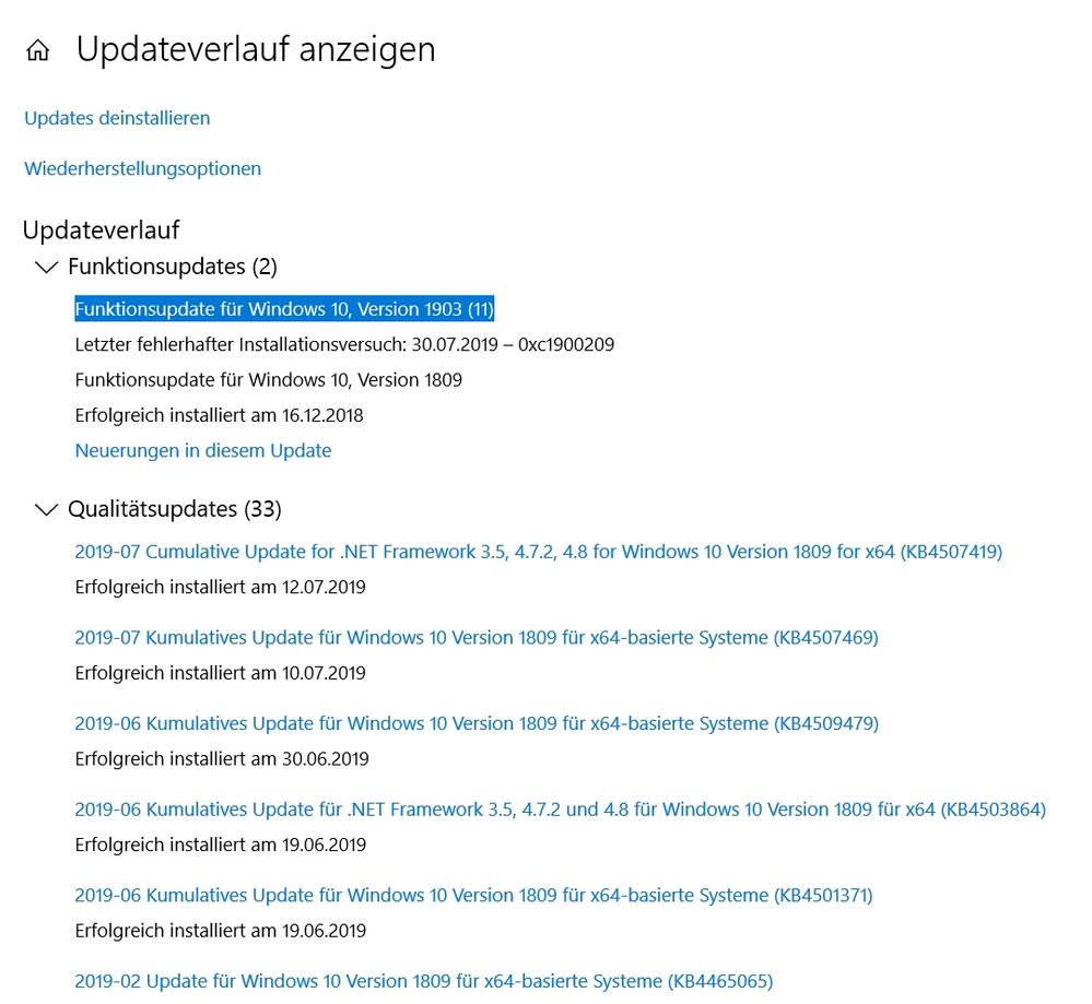

>>Kann ich das Update Windows 10, Vers. 1903, wieder vom Rechner entfernen
Das Update auf 1903 ist nicht auf Deinem Rechner, sondern fehlgeschlagen, so wie das im Updateverlauf auch für den 30.7.2019 angegeben ist.
