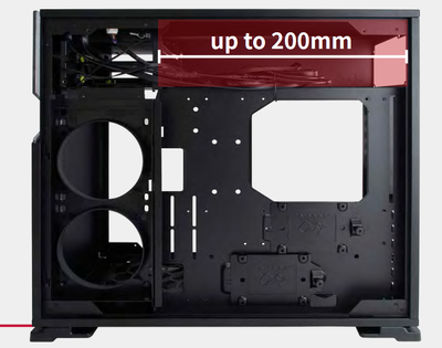

Hallo zusammen
Ich habe die Frage, kann ich in den PC  MSN 10023522 High Performance  X61 Revision49  ein Stärkeres Netzteil bedenkenlos einbauen? Ich plane mit  einem LC 1200P  80 Plus Platinum Vollmodulares Netzteil mit 1200W Leistung. Im  Moment ist ein 750 W verbaut (original). Das Netzteil ist gedacht weil ich eine Grafikkarte RTX 4090 einfügen möchte. Bin gespannt ob es Antworten gibt.

Moin @Revision49
@Revision49  schrieb: Mich würde interessieren ob ich da Probleme mit anderen Komponenten bekomme?
Was meinst du genau? Dein Neues ist 18cm tief und du hast 20cm Platz, möglicherweise wird es mit den Steckern etwas eng (vom Platz her).

Hallo @Revision49
Das Netzteil ist angeblich 2cm zu lang gebaut, um in das InWin 301 zu passen.
Aber vielleicht kann man mit Blechschere etwas nacharbeiten.
https://gzhls.at/blob/ldb/5/6/6/e/278f269e7ef42f8dba203854503521b72729.pdf
https://geizhals.at/lc-power-platinum-serie-lc1200p-v2-52-1200w-atx-2-52-lc1200p-v2-52-a2862811.html...
edit:
Es ist das InWin 101 Gehäuse, da soll es ausreichend Platz haben.
https://gzhls.at/blob/ldb/1/3/4/7/97f77e750229b5df6725636e24cf15750610.pdf

Moin @Revision49
