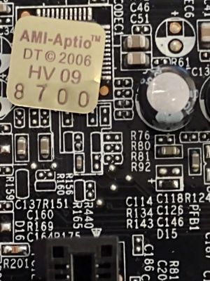

@Fishtown
@Fishtown  schrieb:
Moin @daddle
ich weiß du weichst von deiner selbst gesehenden Sichtweise nicht ab,
gebe aber zu bedenken das ein versetzt angebrachter Chip sofort in der Fertigung durch einer der Prüfverfahren (je nach Anwendung: Boundary Scan/MFT/ICT/FPT/AOI/ oder AXI)
aussortiert würde und ein späteres verdrehen durch an allen Seite plan angebrachte Lötfahnen , immer hin 48 Stück
ist physikalisch nicht möglich da gar kein Spiel dafür da ist dieses zuzulassen.
Wenn das mechanisch geschehen würde, ist der Chip defekt/zerstört, die Lötbeinchen abgerissen und eine Funktion nicht mehr gegeben und dein Bild/Chip
würde ganz anders aussehen.
Es ist nur ein schräg angebrachtes Typenschild und unabhängig davon hätte ich es jeden anderen User der so ein Bild hier postet auch geschrieben.
Anm. zum Sachverhalt , nur das von dir eingestellte Bild wurde von mir kommentiert, mehr nicht, desweiteren gibst du den verdrehte Chip als Retounierungsgrund in Post 14 an.
Es ist nur ein schräg angebrachtes Typenschild...
 Nur zu  deiner Info, der Reklamationsgrund mit den verdreht aufgelöteten Bioschip wurde anerkannt und mir der Kaufpreis nach Prüfung erstattet.
Sehr erfreulich.
Gruß, daddle

Moin @daddle
Glück gehabt, das man so kulant war.
und was sieht man hier::

@Fishtown
Das ins Lächerliche ziehen zu wollen ist lächerlich! Vor Allem wenn man selber schrieb:
In der Seitenansicht zeigte sich dass der ganze Chipkörper so verdreht sitzt.
Ausserdem, wenn es nur ein verdreht aufgesetztes, nicht den Chipkörper überkragendes Typenschild wäre (es ist nur eine bedruckte dünne Folie, überragt nicht), würde man ja jeweils an den freigelegten Kanten darunter den Hauptkorpus des richtig ausgerichteten Chips sehen müssen.
Begreife mal:  es war kein verdrehtes Etikett, oder Deckel oder was so immer du annimmst und uns mit der albernen Bildersammlung beweisen willst, aber auch nicht kannst.
Vielleicht  wurden diese Boards, die du als Beispielbildchen anfügst, ja auch zurück gegeben, oder waren defekt. Auf jeden Fall  war bei diesen die Verdrehung längst nicht so stark wie bei dem Bioschip auf meinem Board.
Das sah doch bei meinem "viel besser" aus! Siehe hier:
Man muss nicht immer Recht haben. Aber das kannst Du nicht einsehen. Die Rücknahme war kein Glück oder Kulanz wie du aus der Luft genommen behauptest, sondern wegen eines ein absolut verdreht fehlerhaft aufgelötetem Bios-Chip.
Also pack den lächerlichen Ehrgeiz ein immer Recht haben zu wollen, und lass mich mit diesem absurdem Diskussionsbeitrag und den nichts beweisenden Vergleichsbildchen mit den albernen Textzeilen darunter einfach in Ruhe. Um es höflich auszudrücken.

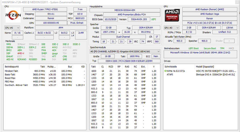

Ich habe das Board mit einem Ryzen 4750G und Bios B550A4WOX.205

@Vince
Was denn nun? Im vorigem Post sagtest du du hast die Bios Version W0X 207? Jetzt ist es die W0X 205.
Deine Bilder sind noch nicht freigegebeen.
Ok, dann nenne doch bitte deinen Rechner mit der MSN Nummer. Wie gesagt, die Boards B550AM4-EM kamen mit der Biosserie 1xx.
Auch dein Erazer von dem du gesprochen hattest hat eine Biosserie  B660H7W0X  mit der Nummerierung W0X .1XX
Edit: Jetzt sehe ich deine Bilder. Es ist  ein etwas anderes B550 Board der 4- od- 5 Generation.. Im anderem Thread habe ich das aufgrund deiner Angabe gerade gelesen,  es handele sich um ein Medion E32011.
Man sollte also nicht in fremden Threads bezogen auf eine ganz andere Boardversion  posten, denn das bringt nur Verwirrung. Du hattest behauptet du hättest das gleiche Board wie im Thread besprochen.

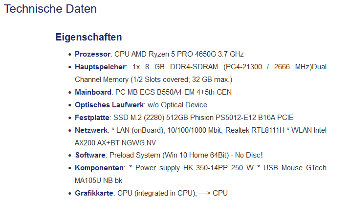

@Vince
Es ist nicht das gleiche Board bzw der gleiche Chipsatz; es ist eine neuere Revision. Das andere ist eín ECS B550A4-EM 2X00deiner ein MB ECS B550A4-EM 4XXX. Daher bekommt es ein eigenes Bios, auch wegen anderer Komponenten. .
Deswegen kann man leicht mit den Bios Bezeichnungen  durcheinander kommen, und es empfiehlt sich für jedes Modelll einen eigenen Thread zu eröffnen.
