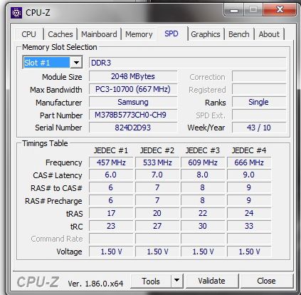

RAM-Riegel #1 (original verbaut / Bild):
RAM-Riegel #2 (Kauf bei amaz... / Bild):
In Windows /Win7 64 werden beide Riegel m System (also 6GB) angezeigt. Laut Ressourcenmanager aber nur eine genutzt. Im BIOS wird nur der 2GB Riegel angezeigt. Entferne ich den 2GB Riegel und stecke dafür den 4GB in den Slot kommt beim booten der berühmte Dauerpiepton, dass kein Speicher verbaut ist und der Monitor bleibt schwarz.

Speichermodule werden eher selten defekt, vielleicht ist ja nicht das Modul selbst, oder nur alleine defekt geworden, sondern der Speichersteckplatz am Mainboard, oder die Spannungsversorgung für das Modul, oder die CPU.
Teste daher doch mal den anderen Speicherriegel, der noch funktioniert, im anderen Speichersteckplatz.
Wenn man sich ein Ersatzmodul kauft, dann gibt es zu beachten, dass alte Chipsätze mit integriertem Speicherkontroller, oder bei neueren der Speicherkontroller in der CPU, oftmals Probleme wegen Inkompatibilitäten mit Modulen hat, die jünger sind, also erst nachher auf den Markt gekommen sind. Solche jüngeren Speichermodule haben Speicherchips mit höherer Kapazität und anderer Organisation, mit denen der ältere Speicherkontroller nicht zurecht kommt. Da hilft dann auch kein BIOS-Update.
In dem Fall soll man sich ein Ersatz-Modul beschaffen, das Speicherchips der selben Kapazität und am Modul mit der selben Organisation, Spannung, und Taktfrequenz wie das Originalmodul hat.
Das 4GB Modul sollte jedenfalls beidseitig mit jeweils 8 Speicherchips (insgesamt also 16) bestückt sein, dann haben die Chips wahrscheinlich die richtige, und noch max. unterstützte Speicherkapazität, und die korrekte Organisation am Modul.

Hast das neue Modul auch beidseitig fotografiert? Hat es beidseitig 8 Speicherchips, insgesamt also 16?
