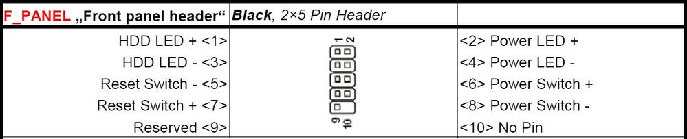

Hallo Community,
bei meinem Akoya P5320e MD 8875 MSN Nr.:10020344 habe ich bei dem Versuch eine zweite Festplatte einzubauen, was nicht funktioniert hat (ist ein anderes Thema), die beiden Stecker Power LED und Power SW abgezogen und mir nicht gemerkt wo sie gesteckt haben.
Beim Suchen im Forum habe ich schon einen Tread über dieses Thema gefunden, das sich aber auf ein anderes Motherboard bezogen hat und bei mir nicht funktioniert hat.
Habe auch keine Mainboard Layout zu diesem Board gefunden.
Kann mir jemand einen Hinweis geben welche Steckplätze für die beiden Stecker benutzt werden müssen.
Grüße Hendrik

Hallo @Homer1945.
In deinem P5320 E (MD 8875) mit der Artikelnummer 10020344 ist ein ECS H110H4-CM2 Board verbaut. Hier die gewünschte Belegung:

@Homer1945
Du hast schon realisiert, dass die kleinen meist 2-poligen Stecker in Längsrichtung auf eine Seite der 10-Pin Kontaktleiste gehören? Und nicht quer zur Längsausrichtung der Kontaktleiste.
Du musst erst Pin 1 identifizieren, das ist meist auf der Basis der Kontaktleiste durch ein kleines eingeprägtes Dreieck markiert, oder /und auf dem MoBo durch eine 1 oder einen kleinen weissen Dreieckspfeil angezeigt.
Dann den kleinen Power-LED Stecker gegenüber von Kontakt-Pin 1 in Längsrichtung aufstecken, also auf Pin 2 und 4. Und in der gleichen Längsrichtung fortlaufend den PowerSwitch-Stecker auf 6 und 8.
Wobei falls Plus und Minus eine Rolle spielt, der Plus-Kontakt meist über ein rotes Kabel angeschlossen wird.

Hallo Homer1945
Also der PC hat ja extra einen Hot-Swap Rahmen, in dem man einfach eine zusätzliche Festplatte einsetzen kann, ganz ohne den PC öffnen zu müssen. Für eine weitere HDD ist ansonsten auch kein SATA-Anschluss mehr frei, aber man könnte noch einen zusätzlichen PCIe SATA Controller einbauen.
Was den Front-Panel Header angeht, da habe ich evtl. etwas gefunden, da das Mainboard ja von ECS stammt und ein OEM-Produkt ist, es schaut ganz so aus, wie eine abgespeckte Version von dem Mainboard ECS H110M-C43. Dazu gibt es ein Manual zum runter laden, und auf Seite 6,7,8 sind die Anschlüsse erklärt.
http://download.ecs.com.cn/dlfileecs/manual/mb/H110M-C43/H110M-C43_manual.pdf

Danke für die Antworten. Bin noch am probieren, hat bis jetzt noch nicht funktioniert.
Grüße Hendrik

Danke! Danke! Nach der letzten Information von "daddle" hat es endlich geklappt.
Grüße Hendrik
