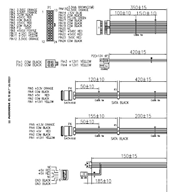

Vom Netzteil / HK 350-14PP 250 W   müsste es auch gehen:
