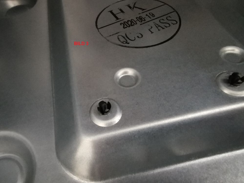

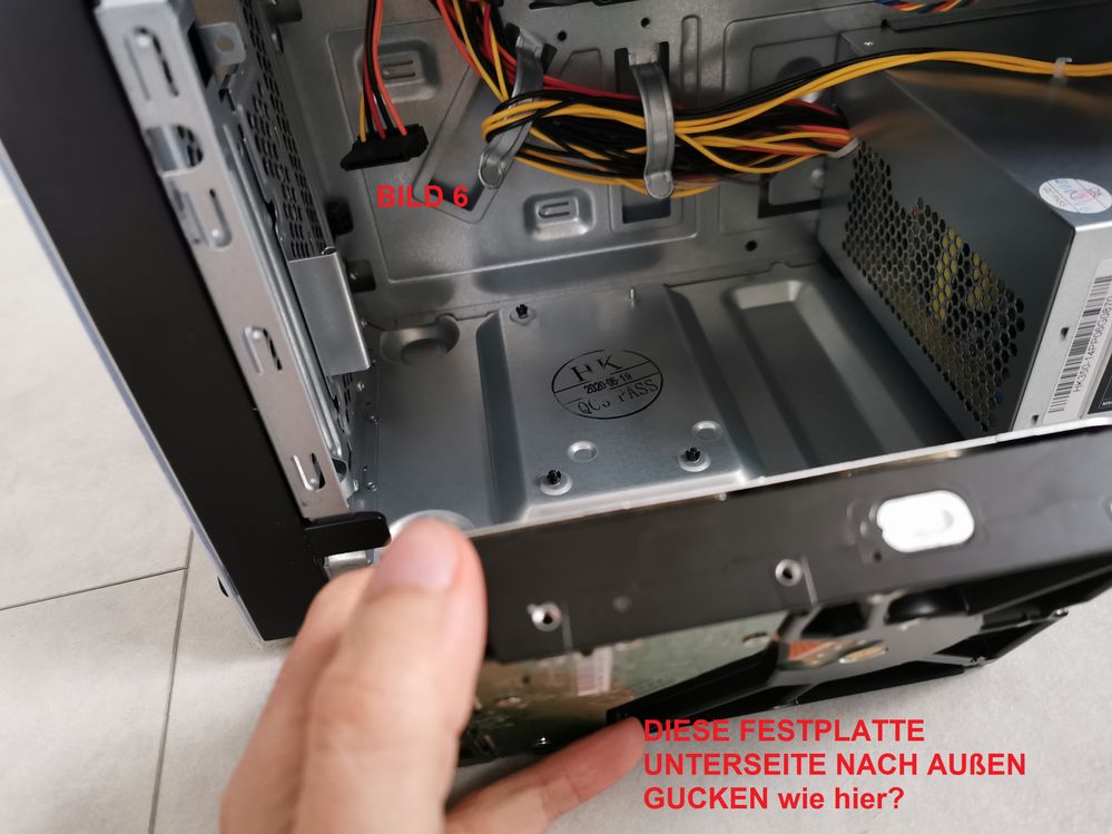

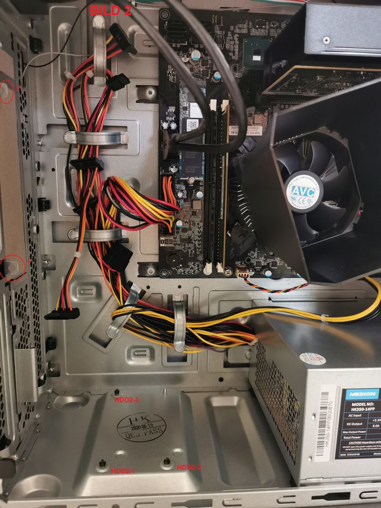

Hallo Leute,
ich möchte gerne meine 3,5" Festplatte zusätzlich zur integrierten SSD einbauen. Auf dem Boden der Innenseite sieht man dafür 3-4 schraubenartige Dinge, die vom Lochabstand für eine Festplatte geeignet scheinen. Bin aber unsicher ob die Wirklich dafür vorgesehen sind. Ich habe einige Fotos geschossen damit man sehen kann, welche Variationen ich als Möglichkeit sehe. Wäre über Rat dankbar.Siehe auch links oben: da sind auch 2 LöcherSiehe auch links oben: da sind auch 2 LöcherIMG_20210417_184544.jpgVariante 1Variante 1IMG_20210417_185903.jpgVariante 2Variante 2IMG_20210419_125937.jpg

Hallo Genc, dieses Thema ist für diesen Rechner bereits mehrfach erschöpfend besprochen worden. Gib in die SuFu nur P66089 ein, kommt das
--> https://community.medion.com/t5/forums/searchpage/tab/message?advanced=false&allow_punctuation=false...
-->  Besonders hier.
Die 3,5 Zoll Festpaltte kannst Du auf die Erhöhung im Boden seitlich hochkant so hinstellen, dass du diese mit zwei Schrauben in die seitlichen Schraubenlöcher fixieren kannst. So hab ich meine alte 3,5 " Platte auch montiert.
Du musst nur darauf achten die Anschlussseite der Platte zur Vorderseite hin auszurichten, sonst hättest Du nicht genug Platz für die Anschlussstecker, Damit ist die Platte ausreichend gegen Umkippen gesichert.
Ausserdem brauchst Du ein zusätzliches ca 40 cm langes SATA- Adapterkabel, zu den 4 SATA Ports in der linken oberen Ecke des Mainboards. EIn Stromkabel ist noch im Kabelbaum vorhanden.

Ich habe vorhin schon selbst mit diesen "Schrauben" am Boden rumexperimentiert und hab gesehen, dass ich die HDD sehr gut drauf legen könnte (Siehe Bild 4) und sie wäre mit den unteren 3 Schrauben fest fixiert, statt seitlich mit den 2. Es ist vielleicht auch extra deswegen eine kleine Kuhle vor dem Netzteil (also zwischen HDD und Netzteil, wenn ich die HDD reinlege, statt seitwärts zu fixieren), das mehr Raum für die Kühlung gibt.
Würde etwas gegen diese Variante sprechen? Hitze?
Besten Dank an dich!

Ich dachte die Schraubenlöcher wären im liegenden Zustand nicht kongruent zu den Festplattenlöchern? Aber ist bei mir schon ein paar Monate her.
Wegen der Wärmeentwicklung ist es sicher egal, solange deine Festplatte nicht mit 10.000 RPM läuft. Aber du musst die Platte mít der Anschlusseite zur Vorderseite weg vom Netzteil einbauen, sonst hast Du Schwierigkeiten mit den Anschlusssteckern.
