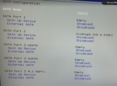

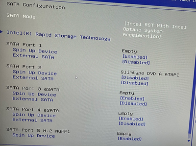

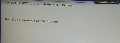

Offensichtlich habe ich mich unklar ausgedrückt. Wenn als SATA Mode der  "INTEL RST .."  aktiviert ist, dann wird die SSD im BIOS nicht (wirklich nirgends) erkannt (ich meine nicht nur die BOOT Selektion).
Bilder sagen mehr als Worte: Hier der RST Modus : keine SSD

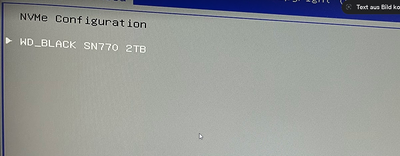

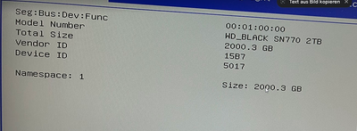

Hier der AHCI Modus wie schon erwähnt mit SSD im NVME Menü. Das NVME Menü wird nur im AHCI Modus angezeigt (und liegt eine Menü-Ebene über der SATA Configuration).
Die Phison SSD würde in beiden Einstellung angezeigt werden. Sie war bei Auslieferung als RST angebunden.

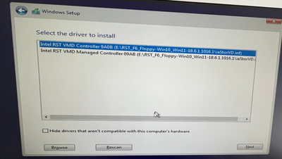

Hier zur Vollständigkeit eine Installation mit der Treiber Einbindung, wie oben referenziert. Windows kann in der zweiten Installationspahse ( nach dem Reboot ) im RST Modus nicht von SSD starten, da das UEFI/BIOS die SSD nicht findet.
Nach meinem Wissen können die Intel RST Treiber erst von der EFI oder Boot Partition geladen werden wenn diese in einem Legacy (?) Mode irgendwie während der Windows-Startvorgangs erreichbar sind. Soweit kommt es jedoch nicht, denn die SSD ist für das System im RST Modus nicht vorhanden.
Da ich die RST Treiber auf anderem Wege schon in eine laufendes  Windows eingebunden hatte ( abgesicherter Modus wie beschrieben) habe ich erst jetzt probiert die Treiber bei Installation einzubinden.  Dann wird die SDD als Ziel sichbar, doch kann nicht booten.

In deinem letztem Bild fiel mir auf, dass Du kein optionales Häkchen gesetzt hattest bei: "Hide Driver that aren't kompatibel with this Computers Hardware". Das würde ich auch einmal ausprobieren. Vielleicht passt die Plattform nicht.
Im dritten Bild wird nur gezeigt dass du auf AHCI umgestellt hast; aber die Maske die Liste unterhalb ist nicht vollständig  zu sehen .
