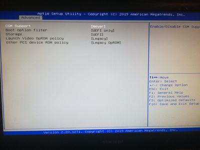

UPDATE:
@Major_ToM @Farron
Problem ist gelöst, Grafikkarte arbeitet nun einwandfrei
Habe mich jetzt nach der Arbeit noch einmal hingesetzt und wollte nach einer neuen Grafikkarte suchen die UEFI Rom unterstützt.
Dabei bin ich in einem Forum auf einen Beitrag zur GeForce GTX 1050 TI von Asus gestoßen, so wie ich eine besitze.
Dort war auch ein Board mit dem selben BIOS verbaut was ich anhand der Screenshots und der Versionsnummer im BIOS sehen konnte.
Um die Grafikkarte auf dem Medion B360H4-EM Mainboard zum laufen zu bringen, muss man im BIOS folgende Einstellung vornehmen.
BIOS starten und auf ADVANCED gehen.
Dort wählen wir OS Configuration und gehen dann auf CSM Configuration, bei OS Select muss zwingend Win10 stehen, stellt man dies um bootet der PC nicht mehr.
Folgende Einstellungen müssen nun vorgenommen werden (siehe Screenshot). So läuft die GeForce GTX 1050 TI bei mir
CSM Support => Never
Boot Option Filter => UEFI only
Storage => UEFI
Launch Video OpRom policy => Legacy
Other PCI device ROM policy => Legacy OpRom

UPDATE:
@Major_ToM @Farron
Storage => UEFI

Hallo @pyst4r1983 ,
solche gute Nachrichten liest man natürlich gerne. Kannst Du in den Zusammenhang hier nochmal den Artikel verlinken, auf den Du dich beziehst?
Dann ist es quasi Glück, dass Du noch ein relativ betagtes Mainboard hast, denn z.B. bei den neuen Mainboard der Intel Comet-Lake Generation (z.B. ECS B460H6-EM) sind die Legacy Optionen imho nicht mehr vorhanden .
Dann wünsche ich viel Spaß mit deinem flotten Computer.
