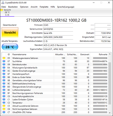

Habe CrystalDisk mal durchlaufen lassen - mit dem Ergebnis: Gesamtzustand  "Vorsicht!"  Einige Sektoren wären fehlerhaft. Hoffe, es ist nichts Ernstes!
Ob das wirklich daran liegen kann? Befindet sich das System einmal in Win10 läuft alles stabil und tadellos!
Habe den Screenshot mit dem Ergebnis angeheftet!
Ja, sicher. Dann lass doch mal Checkdisk für die C-Partition durchlaufen lassen.

@bigbadbruno
Jetzt verwirrt mich das jetzt erst sichtbare Bild von CrystalDisk Info aber.
In Post 1 sprachst  Du davon, dass deine SSD nicht gefunden wird.
Dein Rechner wurde ausgeliefert, nimmt man die von @Andi angegebene MSN, mit einer
1 TB grossen Seagate Platte, die CrystalInfo auch misst. Aber da steht es würden die Laufwerke C: und D  gemessen, was bedeuten würde Windows ist nicht auf einer SSD installiert, sondern auf der HDD. Wieso schreibst Du dann in Post 1 immer nur von einer SSD?
Ich war dann  davon ausgegangen, du hättest Windows auf dieser genannten (und dann selbst nachgerüsteten) SSD installiert.
Aber im Vordergrund stehen die vermuteten od. gemeldeten Sektor-Probleme. Die solltest Du zuerst versuchen über checkdisk, wie beschrieben über Eigenschaften von C:\  im Explorer, zu beheben.

Hallo @bigbadbruno
24 ausstehende Sektoren + 8 schon wiederzugewiesene Sektoren sind na nicht so viel, aber da könnten eben auch div. wichtige Systemdateien darauf gelegen haben, die nun weg sind.
chkdsk /F /R
kann das vorübergehend womöglich beheben, aber wenn crystal diskinfo in 2 Wochen ca. doppelt so viele fehlerhafte Sektoren anzeigt, hat sich das Problem vergrößert. Wenn in zwei weiteren Wochen dann wieder doppelt so viele fehlerhafte Sektoren hinzu kommen, kannst die Festplatte entsorgen, weil sie sicher sehr bald den Betrieb einstellen wird, und Daten nur noch unzuverlässig speichern kann.

Wo liest Du diese Zahl aus? Aber egal, wenn man im Explorer über Eigenschaften der Partition  geht, --> Tools
--> Jetzt prüfen -> und neben "Dateifehler automatisch korrigieren" auch "Fehlerhafte Sektoren Suchen /Wiedeherstellen" ankreuzt, dann hast Du dein chkdsk /F /R. Ist für manche User einfacher als über die Kommandozeile zu gehen. 😉
Interessant ist auch die Anzahl der  Mißlungenen Spindelanläufe, da schwächelt wohl  einiges.

@daddle
Die Spalte "Rohwerte" ist in Hexadezimalzahlen, das kann man aber auf Dezimalzahl umrechnen.
An Misslungenen Spindelanläufen hat es aber keine Fehler protokolliert.
MfG.

@Kill_Bill
Danke, die letzte Spalte sehe ich  nur halb abgeschnitten. Hatte wg meiner Brille (Lesebrille ist in Rep) eine grosse Vergrösserung eingestellt, und das auf einem kleinem Tablet.
Nicht korrigierbare Sektoren verbleiben 18 hex = 24 dec.
