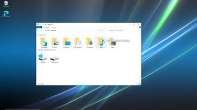

"Poste doch mal einen Screenshot der Datenträgerverwaltung. Was ist noch auf der Platte drauf. Ist sie leer, gibt es eine freie Partition oder freien Speicher?"
Antwort: Siehe Screenshot: C: und 😧 (Recover) - die SSD ist quasi wie ausgeliefert. Alles läuft ganz super, irre schnell!

Drachenfels
Aber egal was du machst ( das Bild vermutlich der Datenträgerverwaltung) ist noch nicht zu sehen,
die Recoverdateien für Power Recover dürften auf einer E:-Partition sein, ca 25 GB gross). Diese solltest Du nicht löschen oder verändern , sonst funktioniert die Wiederherstellung auf den Auslieferzustand nicht mehr. Auch die 1 GB grosse OEM Partition am Ende der Platte müssen bleiben.  Oder Du erstellst mit einem entsprechendem Programm (AOMEI Backupper, MiniToolPartition Wizard, Acronis) ein Image der kompletten SSD, und sicherst das auf eine externe Festplatte. Das dürfte aber ziemlcih gross werden, so ca 170 - 200 GB!.
Wenn du Platz brauchst kannst Du sonst nur die D-Partition vom Ende her verkleinern.

Hi, das ging aber schnell!
Die Platte ist sozusagen - bis auf die paar Screenshots - jungfräulich!
Ich wollte eigentlich mit der Installation der Linux-Distribution auf C: Windows löschen und D. mit dem Recover-Ordner erhalten.
