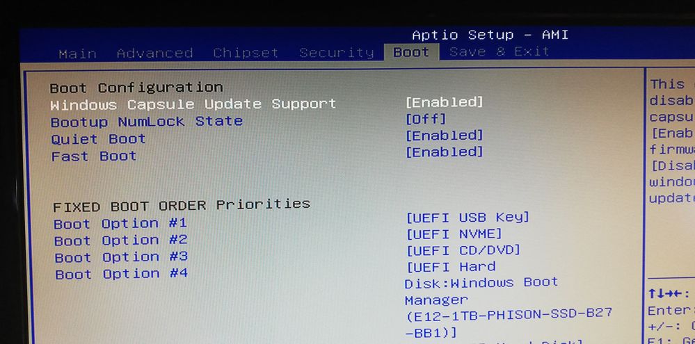

3. Die Boot-Reihenfolge habe ich geändert, USB-Stick an erster Stelle:

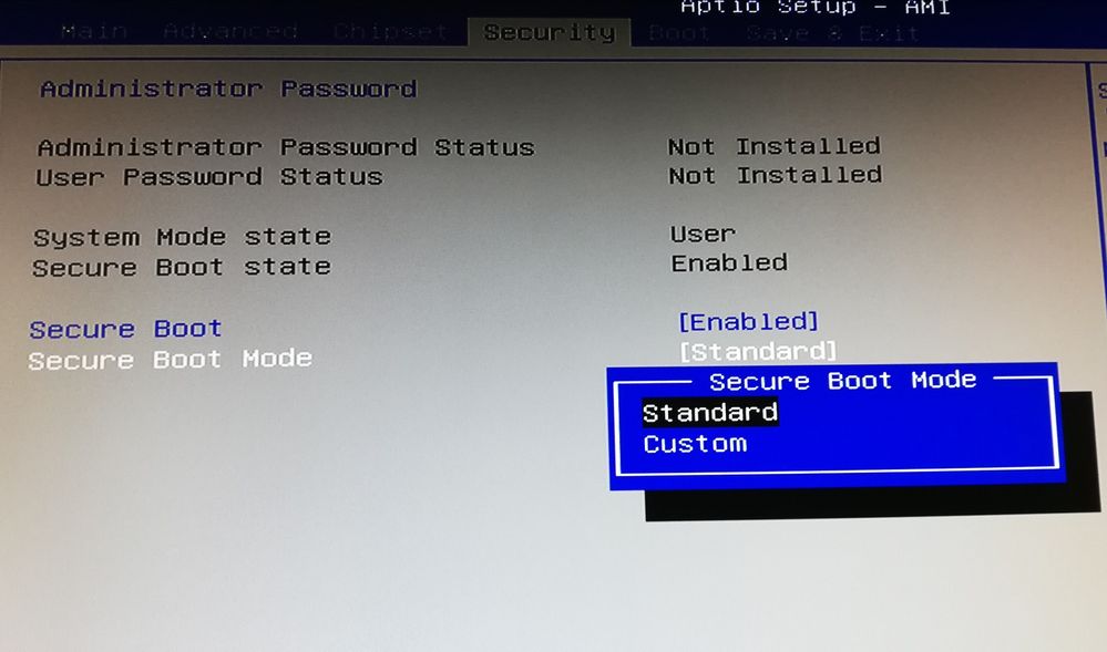

4. Den "Secure Boot" habe ich auf "Disabled" gesetzt, damit sind die Alternativen von "Secure Boot Mode" unwirksam, und
    der Schutz vor schadhafter Software eliminiert, nehme ich an!? Aber auch die unveränderte Variante führte nicht zum Erfolg!

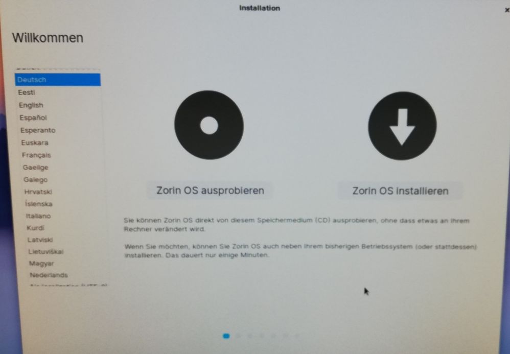

5. Den USB-Stick konnte ich dann mit "Zorin" und versuchsweise auch mit "Linux Mint" booten. Nachdem ich sie getestet hatte, wurde mir die Installationsoption angeboten:

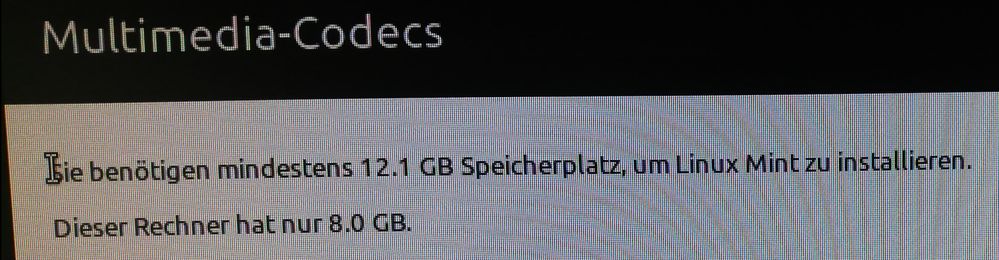

6. Nachdem die deutsche Sprache und Tastatur von mir eingestellt worden waren und ich auf den "Weiter-Botton" geklickt hatte, erhielt ich trotz einer 1 TB SSD-Platte diese Fehlermeldung:
Und somit bin ich mit meinem Latein am Ende ... Wäre evtl. die Umstellung des "Secure Boot Mode" auf "Custom" eine Möglichkeit?

Wenn Du SecureBoot auf Enabled stellt, wird ide Installation auch nicht klappen; und vielleicht bootet dann nicht mal der Rufus Stick.
Aber für Custom ( also Anwender, Individualisiert) kommst Du auch nicht weiter, da keiner von uns hier die notwendigen Keys kennt

Antwort: Nein, hängt sich nicht auf! Es geht nicht weiter. Ich kann dann aber abbrechen bzw. zurückgehen!
"...da fängt  erst das Schreiben auf die Platte an, nicht weiter geht dann hat er keinen Zugriff auf die Festplatte."
Antwort: Genau, das Live-Linux kann nicht auf die Platte schreiben!

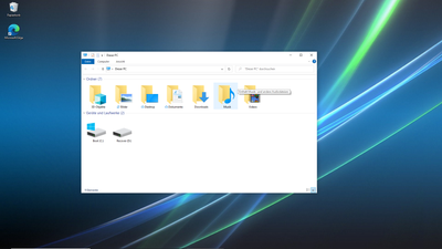

"Poste doch mal einen Screenshot der Datenträgerverwaltung. Was ist noch auf der Platte drauf. Ist sie leer, gibt es eine freie Partition oder freien Speicher?"
Antwort: Siehe Screenshot: C: und 😧 (Recover) - die SSD ist quasi wie ausgeliefert. Alles läuft ganz super, irre schnell!

Aber egal was du machst ( das Bild vermutlich der Datenträgerverwaltung) ist noch nicht zu sehen,
die Recoverdateien für Power Recover dürften auf einer E:-Partition sein, ca 25 GB gross). Diese solltest Du nicht löschen oder verändern , sonst funktioniert die Wiederherstellung auf den Auslieferzustand nicht mehr. Auch die 1 GB grosse OEM Partition am Ende der Platte müssen bleiben.  Oder Du erstellst mit einem entsprechendem Programm (AOMEI Backupper, MiniToolPartition Wizard, Acronis) ein Image der kompletten SSD, und sicherst das auf eine externe Festplatte. Das dürfte aber ziemlcih gross werden, so ca 170 - 200 GB!.
Wenn du Platz brauchst kannst Du sonst nur die D-Partition vom Ende her verkleinern.
