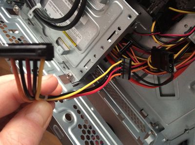

Es krachte und knirschte, aber die Platte ist ab 😀
Werde jetzt das langgezogene Kabel nehmen, oben P6 für die Festplatte, und darunter den im Kabel sitzenden Stecker P5 Richtung USB Controller verlängern.
Nachtrag: Ich lese eben das die von mir ausgesuchte PCIe USB Karte einen MOLEX-Stecker beansprucht. Der ist unten auch sichtbar, hat aber komischerweise nur 2 aktive Pole.
Komplex, so PC Basteleien.
