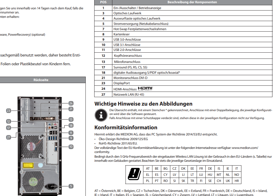

Das Bild der  Rückseite aus dem Flyer für dein Bandit_E10 zeigt  keinen zweiten HDMI Ausgang (die Bezeichnung X30 steht für den Generic Flyer zu der MSN 10023712, deines Bandit):
Du sprichst vom zweitem unterem HDMI Anschluss, der ist aber auf  dem Foto der Rückseite nicht zu erkennen.
Entweder Du hast dich  vertan ( glaunb ich kaum, man kann HDMInicht wirklich mit dem USB Port verwechseln.
Ein weiterer Unterschied zwischen den B360 und B460 Boards ist die Anzahl der AudioPorts auf der Rückseite. Das B460 ht nur drei, das B360, oft auch als MultimediaBoard bezeichnet, hat deren 5+1(SPDIF).

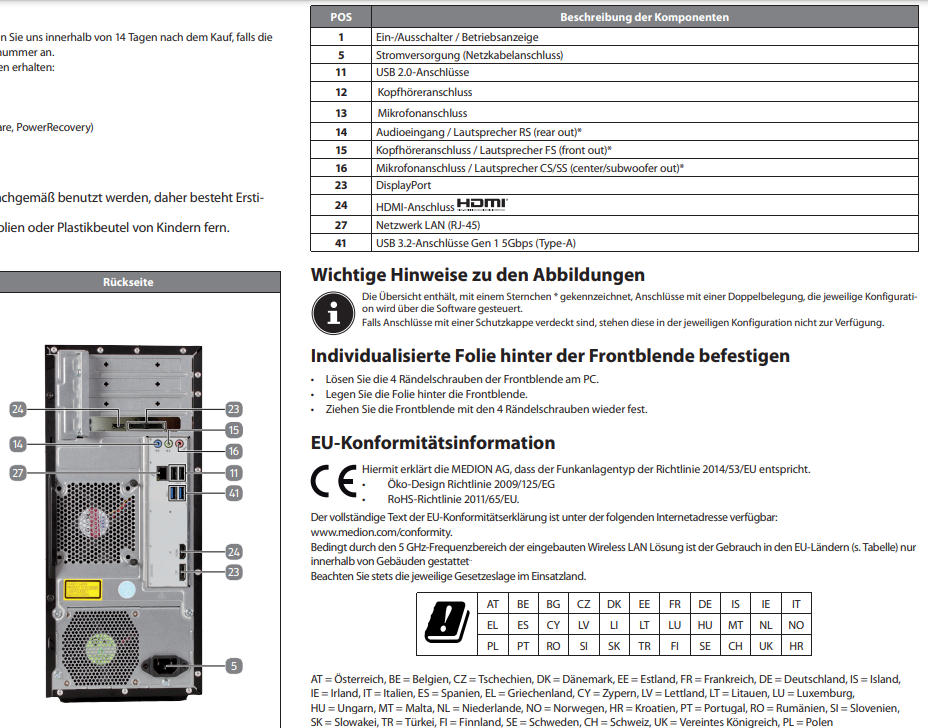

Ich poste hier ein Bild der Rückseite eines B460H6 Mainboard Rechners, der in der Tat die  zweite (vertikale) HDMI Schnittstelle im I/O Blech besitzt:
Wie sieht denn dein Rechner auf der Rückseite aus? Wie das Erste Bild, oder eher wie auf dem zweitem Bild?
Es gibt ja zwei Unterschiede, die Abbildung im Flyer die nicht zu einer B460H6 Board- Rückseitenansicht passt u.a. mit seinen 5+1 AUdio Ports, und deine Äusserung zum zweitem unterem HDMI Port, die ebenfalls nicht zur Abbildung des Flyers passt.
