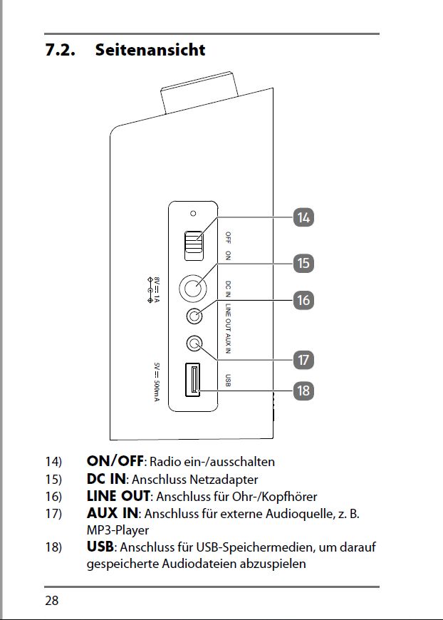

Hallo zusammen.
@rainzor  schrieb:
Ist es ein Line-Out, dann ist die BA falsch und du kannst keinen Kopfhörer anschließen.
Genau so ist es. Ich habe die Sache zur Korrektur der Anleitung weitergegeben.

@rainzor,
danke für deine Hilfe, aber es ist eben nicht so.
Habe auf die Seite 49 in der BDA verwiesen.
Hier mal der Link zur Bedienungsanleitung http://download2.medion.com/downloads/anleitungen/bda_md87984_de.pdf
Und mal 2 Fotos der BDA
2019-04-Medion-MD87984-WLan-DAB+-UKW_BDA-S28.jpg2019-04-Medion-MD87984-WLan-DAB+-UKW_BDA-S49.jpg
MfG

Danke @Iks-Jott ,
jetzt hab ich sie auch gefunden. Immer diese Verschlimmbesserungen. Die Volltextsuche haben sie ja gut versteckt.
@Läptobi
Hab jetzt auch mal nachgelesen und meine Vermutung mit der fehlerhaften BA scheint sich bestätigt.
"Line-Out: Zum Anschließend von Ohrhörern" ist ja schon mal Blödsinn.
Line-Out ist immer zum Anschließen von Verstärkern, Recordern etc., eben Geräte die keine Lautstärkeregelung brauchen.
Und man kann natürlich auch an einen Kopfhörer-Anschluß einen Verstärker anschließen. Nur umgekehrt eben nicht.
Wie schon geschrieben, gibt es Kombi-Anschlüsse Lin-Out/ Kopfhörer. Aber da muß es eine Umschaltmöglichkeit geben, die Elektronik kann ja nicht wissen, was gerade angestöpselt würde.
Eigentlich bleibt jetzt nur abzuwarten, bis ein Medion-Mod uns aufklärt, was denn nun verbaut ist.
Oder ist es ein Kopfhörer-Ausgang, dann hat dein Gerät eine Macke.
Rainer
