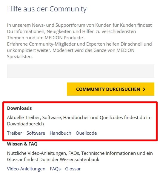

Ein Handbuch zum Download findest du im Servicebereich https://www.medion.com/de/service/topic/medion-products. Dort auf der rechten Seite.
Wähle Handbuch und gib in die sich öffnende Suche "X15022" ein.
