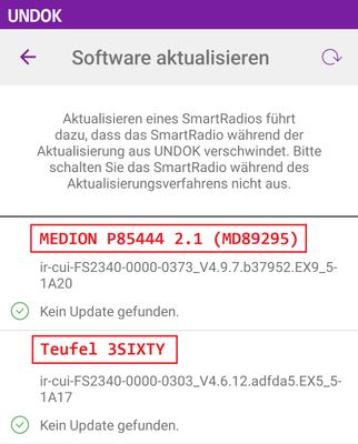

Hallo @Elekti,
es kann ja schon sein, dass es für die anderen MEDION-Radios (noch) keine Firmwareupdates gibt.
Ich kann mir aber nicht erklären, warum du mit dem gleichen Geräte (Ich würde mal behaupten, dass die 0373 der Hardwarezähler für das MD89295 ist) das Update V4.9.7 nicht erhältst.
Ich hatte immer mal über eine UNDOK-App die Firmwareprüfung durchgeführt. Am 22.4 war plötzlich ein Update verfügbar. Seit dem Update werden Hörspiel (nicht nur Bibi und Tina 😉) wirklich fehlerfrei wiedergegeben.
Screenshot UNDOK-AppScreenshot UNDOK-App
VG, Jay
