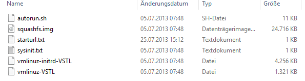

Hallo @daddle,
vielen Dank für deine Nachricht.
Generell lässt sich in der von dir geschilderten Vorgehensweise kein Fehler erkennen. Es gibt aber Unterschiede bei
den Dateigrößen. Die Dateien, welche sich im Ordner "12.1" befinden und auf den Stick kopiert werden müssen, haben
zusammen eine Größe von knapp 30MB.
Kontrolliere nochmals bzw. stelle sicher, dass sich neben diesen Dateien keine anderen Dateien mehr auf dem Stick
befinden. Alternativ kannst du auch einen zweiten Stick ausprobieren, um eine Inkompatibilität auszuschließen.
Das Update wird dann im Rahmen von 10 - 15 Minuten auf dem Fernseher installiert.

Ich als alter Hase - im doppelten Wortsinn - habe natürlich die Dateien gegengecheckt, 2 x Runtergeladen, nach dem Kopieren auf den USB Stick (1GB) nochmals die kopierten Dateien im bit to bit Vergleich auf dem USB-Stick gecheckt; und auch den USB-Stick selber überprüft.
Und wie ich schrieb, der Stick wurde vorher formatiert und leerer konnte er nicht sein, ausser mit diesen Dateie. Deine Auflistung hilft mit den Grössenangaben in KB natürlich wenig, da bräuchten wir schon Angaben in Byte). ![]()
Meine Dateien auf dem Stick:
f:\starturl.txt 36 25.07.2013 15:12 -a-- f:\squashfs.img 25.309.184 05.07.2013 07:48 -a-- f:\autorun.sh 10.656 05.07.2013 07:48 -a-- f:\vmlinuz-initrd-VSTL 4.357.846 05.07.2013 07:48 -a-- f:\sysinit.txt 507 05.07.2013 07:48 -a-- f:\vmlinuz-VSTL 1.352.459 05.07.2013 07:48 -a--
Bleibt also nur einen anderen Stick zu versuchen, obwohl ich diesen zweimal als OK überprüft hatte.1 GB Stick zu gross?
Aber was ist mit der Cluster-Grösse (Zuordnungseinheit)? 4096 bytes ist OK? Oder will das Linux - OS des Fernsehers nur 512 bytes pro Zuordnungseinheit?
Edit: Das Gerät hat 2 USB-Ports. Kann es sein dass einer davon priorisiert ist?
