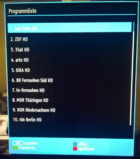

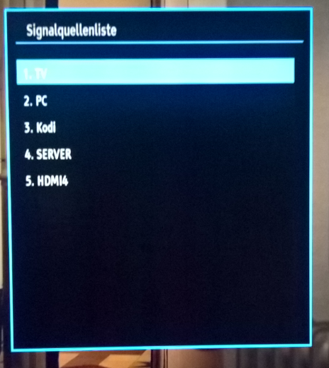

hallo, ich hab ein MEDION LIFE X18068 (MD 31148) A-DE S und hab mir das update (auf V.2.45.12.0 MED) gestern installiert.
die installation verlief ohne probleme.
mir ist aber aufgefallen, dass an einigen stellen die schriftgröße kleiner als sie vor dem update (von V.2.40.9.1 MED) zu sein scheinen...
oder irre ich mich?
z.B. wenn ich die [Programmliste] öffne, dann ist zwischen den zeilen mehr platz als vorher, auch am ende der liste ist mehr freier platz - da passt locker noch ein weitere eintrag hin.
oder bei der [Signalquellenliste] ist genau das gleiche - viel platz zwischen den einträgen.

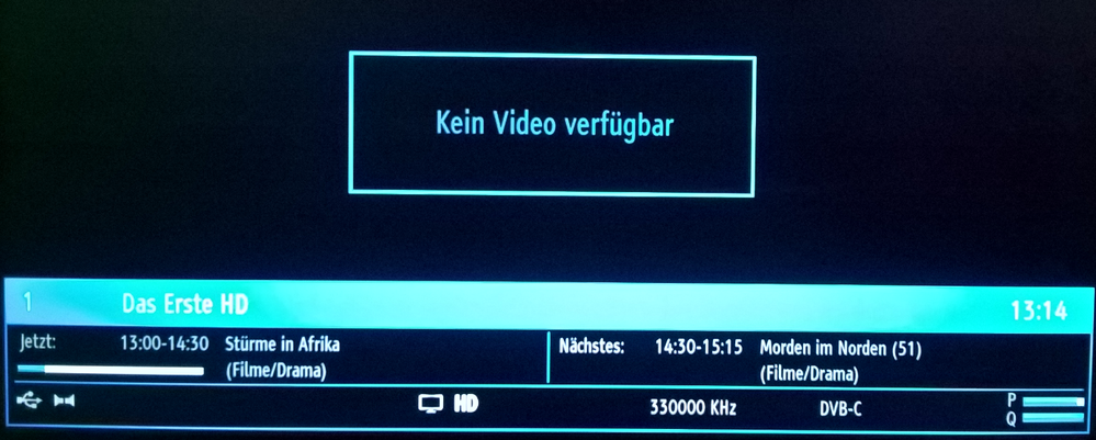

nachtrag zu meinem vorangegangenen kein bild problem:
das kann ich halbwegs zuverlässig wiederholen, wenn ich von TV zu den über HDMI angeschlossenen PC umschalte und während der bildschirm noch schwarz ist (wohl um die timingdaten des PC signals zu ermitteln/einzustellen) dann wieder mit der ziffenrtaste auf der fernbedienung zum TV sender umschalte, dann bleibt das bild ab und zu schwarz. kein signal (kein bild und kein ton). nur das info feld funktioniert normal.
ist der TV erst einmal in diesem zustand sind alle TV sender betroffen. HD wie auch SD sender.
eine weitere möglichkeit wo das problem auftritt ist, wenn ich von PC zurück zu TV wechsel mit der toggle taste auf der fernbedienung, wo man zwischen den beiden letzten sendern hin und her wechseln kann (zwischen TV sender 1 und TV sender 2, oder zwischen TV sender und externe signalquelle).
das vom stromnetz nehmen des TV ist doch nicht nötig, um das bild wieder zurück zu bekommen, man muss nur noch einmal zur exteren HDMI quelle zurück schalten und hoffen, dass es beim nächsten wechsel wieder ein signal bekommt. (klappt vielleicht nicht beim ersten mal)
dieses verhalten meines TV ist komplett neu - das konnte ich vor dem update zu keiner zeit beobachten.
Tags (1)
