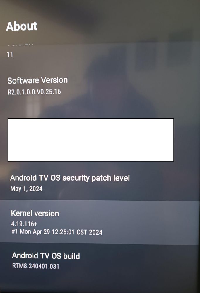

Das Bild wurde wegen der unter "NETFLIX ESN" sichtbaren Daten nicht freigegeben. Bitte ggf. unkenntlich machen &
erneut hochladen.
Danke,
Luke
