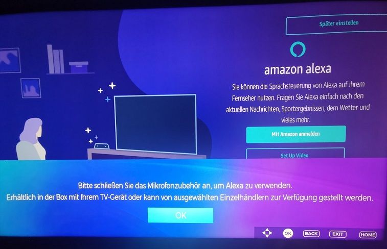

Hi, ich bin ganz frisch hier. Bitte entschuldigt meine Fehler^^
zum Thema:
Heute kam ein Firmwareupdate für den Medion x15060 in dem anscheinend der Amazon Alexa Support für das Gerät nachgeliefert wurde.
Es gibt aber 2 Wege das ganze zum laufen zu bringen.... Und genau da liegt der Hase begraben.
Denn, um die Alexa Sprachsteuerung zu verwenden, soll ich ein Mikrofon anschließen. Laut der Installationsanleitung soll ich ein Alexa Mikrofon per USB verbinden und dann soll da ein Blaues Alexa logo leuchten....
Soweit die Beschreibung. Auch steht im Text, dass das Mikrofon in der TV Box (Karton) dabei wäre, oder es bei bestimmten Einzelhändlern erworben werden kann. Nur lag ja kein Mikrofon bei da kein Support für Alexa von Haus aus dabei war. Und das WWW spuckt mir nichts zu einem Solchen Mikrofon aus...
Weiß da vielleicht jemand mehr drüber?

Hallo @Fishtown,
das könnte schwer werden, hoffe das Foto reicht so... Ich hätte da etwas präziser sein sollen. Es ist ein Video das beim einrichten abgespielt werden kann. Und der Hinweis ist im Einrichtungsbildschirm.

Hallo @DrWaifu.
Dazu konnte ich von unserer Technik folgendes erfahren.
Möglichkeit 1 („Alexa Built in") :
Für diese Variante wird tatsächlich ein Mikrofon benötigt, das per USB an den TV angeschlossen werden muss.
Möglichkeit 2 („Works with Alexa") :
Interessanter ist für dich vermutlich die Version „Works with Alexa". Hierbei musst du ein Amazon Echo oder ein vergleichbares Gerät mit in das Amazon Konto aufnehmen. Die Sprachsteuerung kann dann damit erfolgen.

Hallo @Andi und @Elch1511.
Erstmal danke für die Antworten hier.
Also Möglichkeit 2 läuft ohne Probleme bei mir mit einem Echo Dot, einfach aus den TV Einstellungen heraus verbunden und mit Alexa neue smart Geräte gesucht.
@Andi Aber wo bekomm ich so ein Mikro her? Der Funktionsumfang ist mit Möglichkeit 2 etwas mager 😅
