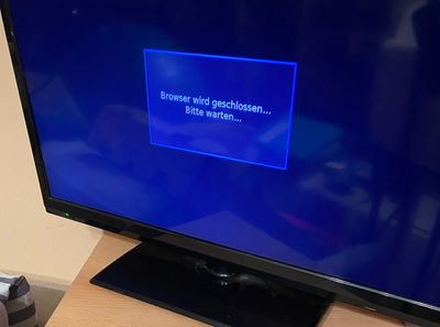

Es lassen sich kein apps öffnen weil die sind ja im Browser hinterlegt.unde der Browser lässt sich nicht öffnen. Internetverbindung hat er. Habe auch schon ein softwareupdate gemacht stande auf der medion Seite zu Verfügung. Aber immer das gleich Problem.
 Wenn ich den Browser wieder beende kommt diese Meldung.
