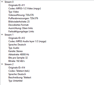

Es handelt sich um eine 1TB HDD (MyPassport), die Videodateien der alten Aufnahmen sind im .ts-Format und ~4GB groß. Sie lassen sich problemlos auf dem PC abspielen (z.B. mit vlc). Dabei wir mir folgende codec-Information angezeigt: MPEG-1/2 video (mpgv) 720x576 25fps.

Moin, ich habe den X15092 (MD 31500) mit Firmware 0.51.30.0 released April 2021.
Wenn ich meine am alten Filme entweder über FB Mediaserver oder direkt über USB abspielen will bekomme ich den gleichen Efekt.
Allerdings manchmal ja sometimes nein, je nach dem ob VIDEOTEXT als Spur mit aufgenommen wurde.
Der integrierte TV Player nimmt dann immer die Videotext Spur wenn vorhanden als Bild wiedergabe. Diese Programmierung macht für mich keinen Sinn.
Die einzelnen Spuren sind entsprechend ihrer Herkunft auch codiert: Video MPEG 1/2 (mpgv), Audio  MPEG Audio 1/2 (mpga), Teletext Codec Teletext (telx).

Dann liegt es einzig und allein am Vorhandensein der Videotext Spur. Dass es speziell für diesen Effekt ein Firmwareupdate gäbe, ist nicht korrekt. Der TV bietet nicht die Möglichkeit, den Videotext mit aufzunehmen. Daher wird er wahrscheinlich mit Dateien durcheinander kommen, die eine solche Spur enthalten. Ein Firmwareupdate, das diesen Effekt fixt, ist nicht geplant.
