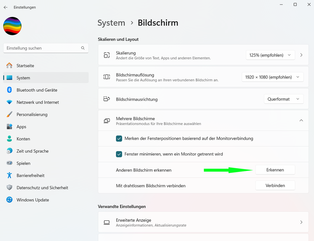

Moin @Christijan und willkommen
bist du unter Win11 dort schon einmal auf erkennen gegangen um den Fernseher zu finden?

Vielen Dank für die Beteiligung.
Leider erkennt das Notebook (unter Windows / System / Bildschirm) im Unterschied zu den anderen TVs den / das Medion-TV nicht - wie schon erwähnt.
