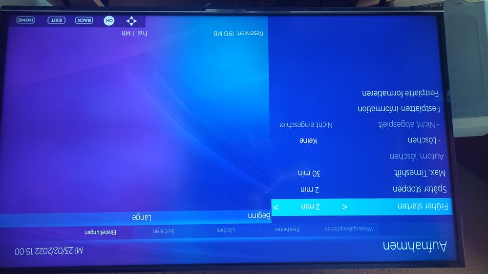

Habe den ersten USB Stick angeschlossen um die Meldung zu Fotographieren, diesmal wirde auch dieser nicht erkannt. Habe dann eine genommen der gerade so rumlag, leider nur mit 2 GB. Der wurde sofort erkannt. Wenn mir jemand sagen könnte ob ein großer USB Stick auch funktioniert, wäre mir ja geholfen. Habe leider nur max 8 GB, der ist natürlich gerade verschwunden.
