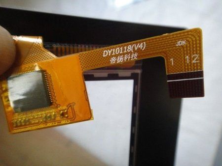

Es gab ja auch bei den alten Lieferungen bevor die neue Serie im September 2015 mit LL-Auslieferversion auf den Markt kam bereits verschiedene Displays, DY10118 v3 oder V4  und QSD-702-10119-02, die evtl. auch einen anderen Kernel oder Firmware brauchten; trotzdem klappte es mit dem Recovery-Paket. So viel zur "selben Hardware", die in den älteren Tabs verbaut gewesen sei!
Die Bilder sind vom Juli 2015.
Das würde ja jetzt evtl. wieder 2 verschiedene OTAs demnächst geben?

Der User gibt auch an er hätte (ein?) OTA-Update auf Lollipop 5.0 geflasht, ohne Erfolg. In allen Updates OTA #4 (die 2.) bis OTA #6 gibt es einen Boot-Patch, ist in der Boot der Treiber für die Display-Ansteuerung drin, oder sitzt der in der /system?
Auf jeden Fall hat sein Tab mit der Lollipop-Auslieferversion den gleichen ro.build-fingerprint: LRX22L.151105.1328.dc0a6bc gehabt wie die mit den älteren verbauten Displays aus der ersten Serie.
Wie kann das denn sein, er bräuchte ja einen modifizerten Kernel (oder system) zur Ansteuerung und damit einen anderen Fingerprint. Oder wird das im Kernel (-Patch) mit einer "wenn oder "- Abfrage gesteuert; dann müsste  aber doch zumindest seine Kernel-Version eine andere sein?

Verstehe jetzt auch warum u.a. so schnell nach der September-Verkaufsaktion des Tabs mit Lollipop das Update OTA #6 kam.
Also gibt es in dem Update #6 eine "Verzweigung" für unterschiedliche Patches je nachdem welches Display verbaut ist, und das erlaubt weiterhin mit gleichen Fingerprints zu arbeiten.
Eine solche gab es dann vermutlich auch schon vorher, denn der Werkstatt-Inhaber WAWA, von dem ich die Fotos habe, sprach davon dass für das frühere, andere Display mit der Kennzeichnung "QSD-702-10119-02" eigentlich ein veränderter Kernel notwendig sei.
Und jetzt ist eine weitere Auswahlmöglichkeit für das neuere Display in OTA #6 eingefügt, Alles softwaretechnisch ganz laienhaft ausgedrückt.
