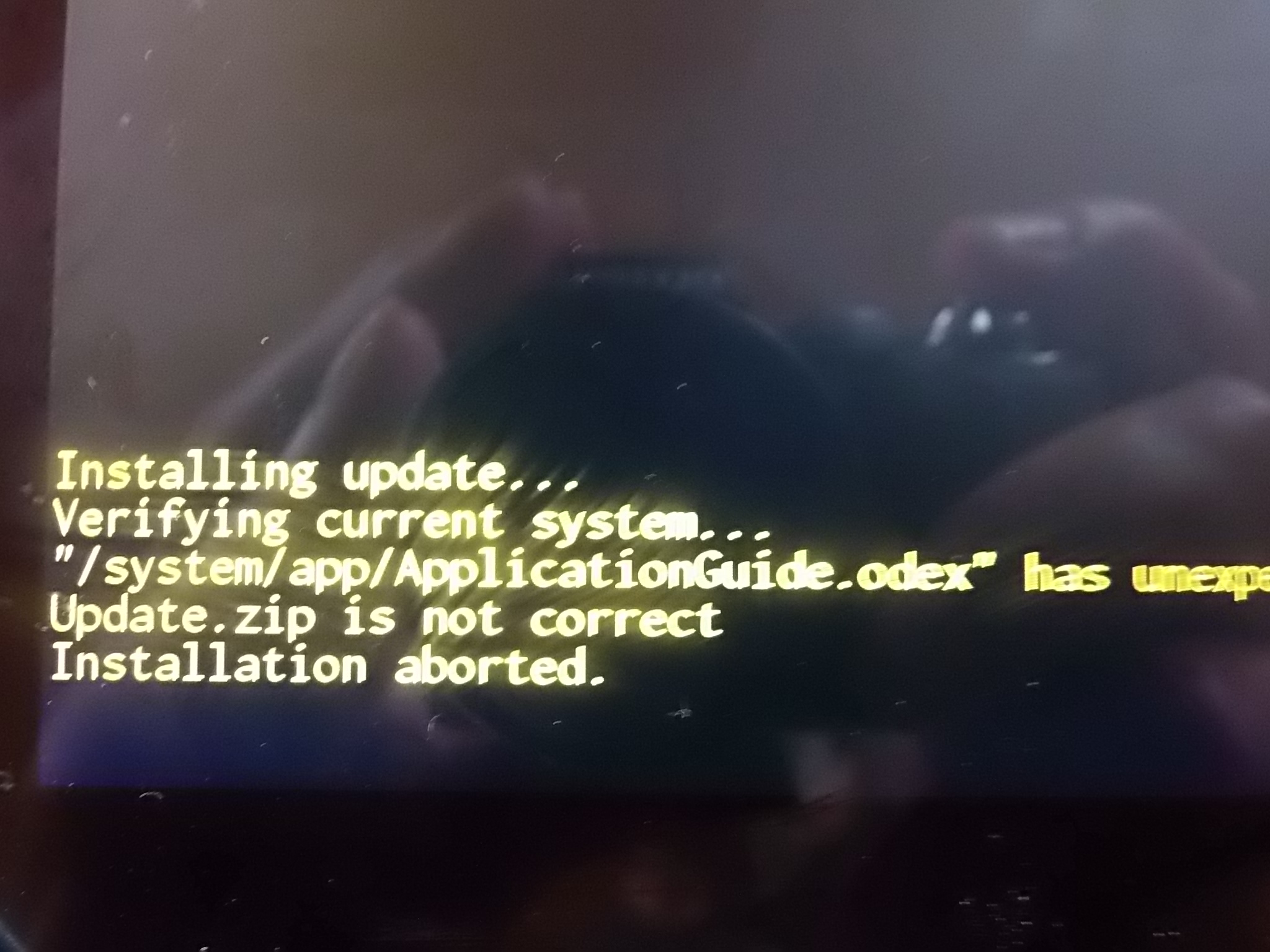

Hallo und danke an beide
Einen sreenshot kann ich nicht machen,geht einfach nicht.
Ich habe kein exposed installiert und auch keine systenapps deinstalliert
Ich habe auch ein reset gemacht und backup,aber ohne erfolg.
Indi
Nachricht 23 von 114
125.076 Aufrufe
125.076 Aufrufe
Einen Screenshot kann ich nicht machen,geht einfach nicht.
Ich habe kein exposed installiert und auch keine Systemapps deinstalliert
Ich habe auch ein Reset gemacht und Backup,aber ohne erfolg.

Hi Indi,
deswegen schrieb ich ja "lesbares Foto"!
Mit einer Digital-Kamera, evtl mit Makro Einstellung nur die Fehlermeldung, oder mit Tele den Tab-Bildschirm oder, wenn es die Schärfe-Einstellung erlaubt, auch nur die Fehlermeldung; mit beiden Methoden etwas schräg von der Seite und ohne Blitz mit ruhiger Hand abfotografieren. Dabei Reflexe auf der Tab-Oberflache vermeiden, z.B. von einem Fenster oder einer Lampe.

Hallo
Hierr 2 Bilder
Nachricht 26 von 114
125.016 Aufrufe
125.016 Aufrufe
Hi Indi,
Schöne Fotos. Kann man alles lesen!
Ich fürchte du wirst um das Einspielen der original Firmware bei Medion nicht herumkommen, wenn das Zurücksetzen auf Werkseinstellungen, wie von mir angenommen, nicht geholfen hat. Oder auf das Ota verzichten. Oder ein Backup, wenn du eines hast oder kriegen könntest einspielen.
Oder vielleicht kann dir jemand mit Root die System-App ApplikationGuide.odex, und möglicherweise,wenn danach noch mehr Fehlermeldungen kämen, noch andere fehlende, gelöschte oder fehlerhafte Files hochladen. Dazu müsstest du in Android-Hilfe nachforschen und fragen.
Dazu bräuchtest auch du Root, das hast du ja nicht verneint, nur Xposed und System-Apps löschen! Smiley (zwinkernd)
Grüsse, daddle

OK @daddle werde mal Nachforschungen anstellen.
Danke die erstmal
MfG indi

Hallo
Melde mich wieder.
Auch ein Werkreset hat nicht geholfen hab es gestern noch ausprobiert
