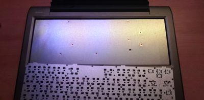

Wie kann ich bei meinem Medion P2212T das Tastatur-Teil öffnen um die Festplatte auszubauen? Brauche diese nämlich nicht in der Tastatur.😅
Habe schon alle Schrauben entfernt (auch die unter den Klebefüsschen) aber komme irgendwie nicht weiter. Gibt's da einen Kniff den ich dann machen muss, oder wie funktioniert das?

Dann wird auf jeden Fall die untere Gehäusehälfte noch von Plastik-Clips an der Oberschale festgehalten. Diese kann man durch Eingehen in den Gehäuseschlitz mit einer alten Scheckkarte oder einem Gitarrenplektrum und Umfahren des Umrisses lösen. Aber beim Abnlösen der einen Hälfte vorsichtig sein, da ja noch oftmals Kabelverbindungen zwischen der Ober- und Unterschale bestehen.
Beim 2214T ist es eher anders herum, die Oberschale muss von der Unterschale abgelöst werden. Aber das Lösen der clips geht genauso.
Aber ich habe das P2212T nicht. Dein Bild wird erst morgen nach Freigabe durch die Mods zu sehen sein.
PS: Die Schrauben unter den Gummifüssen auch gefunden und gelöst?

Hast Du denn auch die Tastatur gelöst. Dann geht es von oben unter der Tastatur weiter.
Hier ist es ein P2214T, aber das P2212T ist bauähnlich:
-> https://www.borncity.com/blog/2015/11/07/medion-akoya-p2214t-demontage-der-basiseinheit/
Was Du um Akku zu sparen auch machen kannst ist es die HDD durch eine SSD zu ersetzen. Dann ist die immer schnelle Akkuentladung deutlich verzögert. Aber die SSD muss einen Sparmodus beherrschen un dsich abschalten können.

Problem ist: Unter der Tastatur geht's nicht weiter... 😳. Da sind keine weiteren Schrauben oder dergleichen

hilft dir dieser Beitrag:https://community.medion.com/t5/Notebook-Netbook/Hallo-mit-Akoya-P2212T-wie-%C3%B6ffnen/m-p/46412

@daddle Die Schrauben habe ich alle (inklusive denen unter den Gummifüßchen) entfernt. Mir ist auch klar das sich da Plastikklemmen rundum befinden(trotzdem Danke). Habe schon mehrere Geräte aufgeschraubt..
Von links und rechts hinten nach vorn rum zum Touchpad komme ich auch durch, nur dann habe ich das Gefühl als wäre das Touchpad noch irgendwie festgemacht. Ich kann die Oberschale auch hinten nicht anheben.

evtl. sind noch breite zähe Klebestreifen zwischen Deckel und Basis. Auch das Kabel vom Touchpad (und Schalter) laufen vom Deckel zur Basiseinheit. wo sich die Kabel vom Touchpad, den USB-Ports, der HDD und der Ladeeinheit kommend vereinigen um dann in einem dickerem Kabel zum Connector zur Verbindung mit dem Tablet weiterzuziehen. Dieses dickere Kabelbündel war bei meinem Gerät mit einem sehr breitem zähem Klebeband am Unterteil fixiert, und hielt die Oberseite ziemlich fest.
Ansonsten hilft nur Augen auf, den Boden oder Deckel vorsichtig anhebend dazwischen rein leuchtend die noch klemmenden Punkte zu finden und zu lösen. Achte auf das Touchpad-Flachbandkabel!
Hast du denn um die Scharniere herum auch Schrauben gelöst?

Habe heute nochmal geschaut und es dann aufbekommen. Keine Ahnung was beim ersten Öffnungsversuch übersehen habe.
