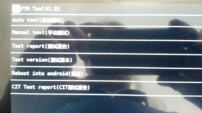

Für alle die es interessiert:
PWR + Vol- + Vol+ startet den Fast Boot Mode
PWR + Vol+ startet ein Testmenue:
TestmenueTestmenue

Deine Bilder müssen erst durch Medion freigeschaltet werden. Im Moment kannst nur du sie sehen, also wird ein anderer User noch nichts dazu sagen können.
