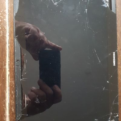

ich habe einen Glasbruch an meinem Tablet und würde das gerne beheben. Der Bruch ist optisch nur am Glas, Displayfehler kann ich keine erkennen.
Jedoch reagiert der Touchscreen nur bei starkem Druck und verzögert.
Genügt es dann, nur das obere Glas auszutauschen?

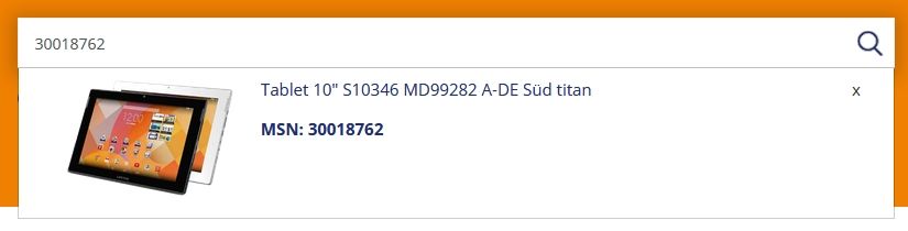

Moin @daddle ,
habe leider weder den Karton, noch die Rechnung von damals. Zum Glück vergisst das Internet in diesen Fällen aber nie. Hab ne Mail von damals an den medion Support gefunden:
Ist also wohl ein MD99282, Kaufdatum 04.05.2015. Android Lollipop 5.02
Aber bei der MSN Nummer hilft mir das leider auch nicht weiter.

@Nevi81
Keine Panik, die Materialnummer ist die MSN.

Die Maus hilft, aber  durch das Bewegen, Aufnehmen und Hin- und Hertragen biegt sich das Tablet und die Risse gehen leider weiter, bis es nicht mehr bedienbar ist.

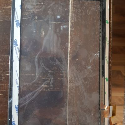

Hallo zusammen.
Nachdem heute der bestellte Digitizer ankam, hab ich mich gleich dran gemacht und mit Fön und Rasierklinge versucht das Display zu lösen. Hat anfangs auch gut funktioniert. Aber dann musste ich feststellen, dass wohl das Touchscreen auch mit dem Display verklebt ist.Nun sieht es so aus:
Wenn ich mir das neue Display anschaue, ist da aber nur außenrum eine Klebeleiste:
 Und nun?

@Nevi81
Deine Bilder können andere User erst sehen, wenn ein Mod sie freigegeben hat.
Aber hast Du den alten Digitizer ohne Bruch vom Display selber abbekommen?
Den neuen Digitizer muss man nicht ankleben, es reicht am Rand. Ist bei der nächsten
Reparatur dann einfacher. Und schön sauber machen, sonst bekommst Du Einschlüsse.
Und vorsichtig beim Zurückbauen und Anpassen des Randes, dabei ist schon mal ein Display zerbrochen.
