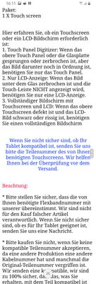

Ok, danke. Dann werd ich das dann gleich mal checken.
Welche Option muss ich wählen? Die 1., oder?

@Nevi81
Option 1 ??? Was meinst du damit. Bin kein Hellseher. Dein Bild kommt frühestens morgen oder Montag.

In der Beschreibung gibt es drei Optionen:
Hier erfahren Sie, ob ein Touchscreen oder ein LCD-Bildschirm erforderlich ist:
1. Touch Panel Digitizer: Wenn das obere Touch Panel oder die Glasplatte gesprungen oder zerbrochen ist, aber das Bild darunter noch in Ordnung ist, benötigen Sie nur das Touch Panel.
2. Nur LCD-Anzeige: Wenn das Bild unter dem Glas zerbrochen ist und die Touch-Leiste NICHT angezeigt wird, benötigen Sie nur eine LCD-Anzeige.
3. Vollständiger Bildschirm mit Touchscreen und LCD: Wenn das obere Touchscreen defekt ist und das LCD-Bild schwarz oder rissig ist, benötigen Sie einen vollständigen Bildschirm

@Nevi81
Ja, wenn dein Display unter dem Touchscreen noch funktioniert und gut sichtbar ist (kann man mit einer USB-Maus über den OTG-Adapter angeschlossen) testen, dann natürlich Option 1.
Oder sieht es bei Dir aus wie in Option 3? Wobei ich den Punkt 2 nicht verstehe, bzw schon verstehe nur nicht weiss was mit der Touchleiste gemeint ist? Irgendwas mit den Symbolen, die bei defektem LCD nicht mehr angezeigt werden.
Am einfachsten wäre natürlich den Komplett-Set zu tauschen, da das Ablösen des geklebten Glases mit dem Digitizer schon mal Probleme machen kann. Besonders muss man auf die Anschlüsse vom Display und Digitizer achten, die sind sehr empfindlich.

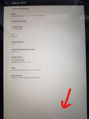

Hello again,
heute will ich mich mal wieder dem Tablet annehmen. Allerdings ist der Aufkleber auf der Rückseite nicht mehr lesbar. Wie komme ich denn nun an die MD und MSN Nummer?

Moin @Nevi81
hast du zufällig dein Produkt registriert, so kannst du auf der Medion Service Seite
auf dein Konto zugreifen und dir dein Produkt anzeigen lassen.
Was eventuell auch noch gehen könnte, in Bild 2 deiner ersten Nachricht, dort steht Modelnummer: Lifetab S10346,
da tippst du drauf und sim sala bim, erscheint dort die Serienummer, nun freundlichst beim Support nachfragen.
