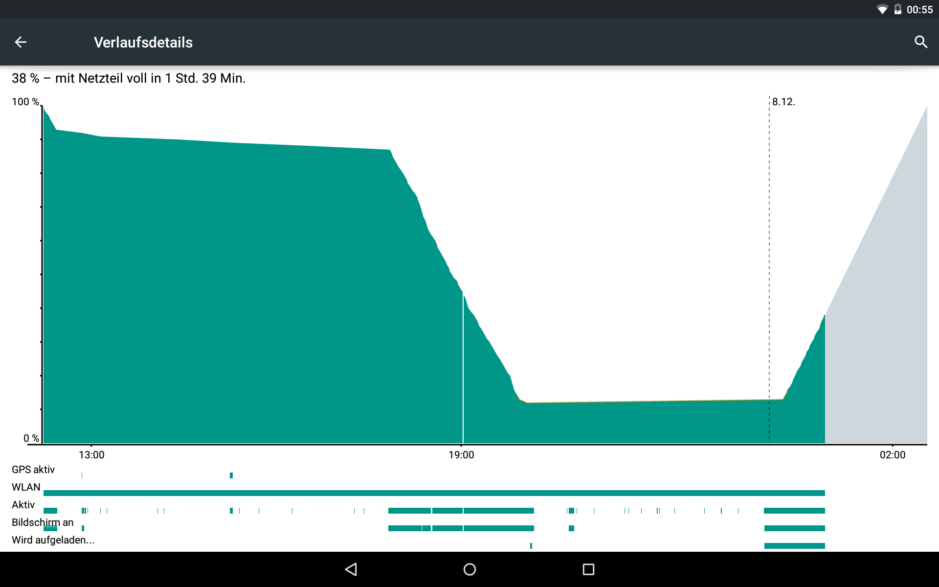

Kurz zu mir. Ich heiße Matthias und habe seit Juli 2015 das Lifetab S10346. Hier lese ich schon seit einger Zeit mit. Das Tab hatte original das Kitkat und läuft jetzt mit dem Lollipop 5.02. Gerootet oder so ist es nicht. Ich benutze es hauptsächlich zum surfen, weniger zum zocken. Eigentlich bin ich auch ganz zufrieden mit dem Tablet. Nur macht mir der Akku immer mehr Sorgen. Mir ist durch aus bewußt das da Ratschläge etwas wie Kaffeesatz lesen ist. Trotzdem hätte ich gerne mal eure Meinung, weil normal finde ich die schnelle Entladung nicht. Ich habe, wie hin und wieder mal im Forum geschrieben das Tab auf Werkseinstellung zurück gesetzt, um auszuschließen, dass eventuell irgendwelche Apps für den Stromhunger verantwortlich sind. Über Nacht vollständig aufgeladen. Akku- Anzeige war bei 100%. Heute Mittag mal eine halbe Stunde im Internet gewesen. Das ist die erste Teil-Kurve nach unten. Akku- stand war dann nach 30 Minuten von 100 auf 83% gefallen. Dann war das Tab bis ca.18:00 Uhr im Standby. Von 18:00 bis ca. 19:30Uhr die zweite rasante Entladungskurve. Wohlgemerkt nur Internet surfen und Aktualisierungen der vorinstallierten Apps. Also nichts zusätzliches, auch nicht gespielt. Also die Restzeit mit ca.3 Stunden kann dann auch nicht stimmen. Jetzt ist es gleich 20:00Uhr und gerade kam die Meldung 15%Akku. Ist doch nicht normal. Oder was meint ihr? Ein Fall für Medion. Eine etwas längere Arbeitszeit mit dem Gerät hätte ich mir schon vorgestellt.
Was ich noch sagen will, die Display Helligkeit ist so gering wie möglich eingestellt. Das Display ist zwar immer noch recht hell, aber dunkler geht es nicht einzustellen.
Grüße
Mahze42

Danke für eure Beiträge. Ich muß vielleicht noch etwas zu der Kurve sagen. Das Tab habe ich gegen 12:30 Uhr im ausgeschalteten Zustand nach ca . 12 Stunden am Ladegerät ein geschaltet. Ich hatte es in der Nacht angesteckt zum Laden. Somit müsste der Akku wirklich voll gewesen sein. Ladeanzeige war 100%. Tablet im Zustand nach Werksreset. Also keine eigenen bzw. fremden Apps installiert. Ohne mich im Google anzumelden habe ich ca eine halbe Stunde bis 12:30 Uhr im Internet gesurft. (Nachrichten gelesen, EBay und Webmail. Keine Spiele keine Videos etc.) Akku in der halben Stunde von 100% auf 83% bei relativ geringer Beanspruchung. Normal? 13:30 Uhr bis ca 18:00Uhr war das Gerät im Standby also Display aus. Akkustand auf ca 78% gesunken in der Zeit. Deshalb die relativ Fläche Entladungskurve. Ist für mich da auch nachvollziehbar. Aber dann von 18:00 Uhr bis 20:00Uhr wieder nur im Internet gesurft. E-Mails abgerufen, Forenseiten besucht, meinen Beitrag geschrieben, die Apps, die Werksmässig installiert waren haben sich im Hintergrund aktualisiert. Das heißt keine eigenen oder neuen Apps installiert. 20:00 Uhr Anzeige 15% Akku mit Restzeit-Anzeige von ca 3 Stunden. 20:30, also eine halbe Stunde später (nicht nach 3 Stunden) Akku 1%. Nachladen! Wenn ich das jetzt zusammen rechne, komme ich auf 3 Stunden Betrieb mit eingeschalteten Display auf niedrigst möglicher Stufe mit Internet-Betrieb. Wie kommt ihr da bei euren Geräten auf 6,5 und mehr Stunden mit einer Akkuladung? Oder sehe ich das falsch. Und ja, Einbildung ist auch eine Bildung, aber ich bilde mir ein, mein Tablet war schon mal ausdauernder. Deshalb die Verunsicherung.

Hi @mahze42
du musst jetzt schnell mal doppelt auf die Grafik klicken und das Bild posten, dann lassen sich die aktiven Zeiten besser zuordnen.

@daddle
Ja okay. Bringt aber vielleicht gerade im Moment nix. Das Bild ist ja von gestern 20:00 Uhr ein Screenshot. Momentan hängt ja das Tab gerade wieder am Saft zum Nachladen. Müsste dann vielleicht, wenn es wieder voll ist ähnlichen Betrieb nachstellen und die Akku-Kurve neu einstellen.

Solange es nicht ausgeschaltet war ist ein grosser Teil der vorherigen Verläufe noch drin.

Okay ich den mal dass ich jetzt nen neuen Screenshot einstellen kann.
