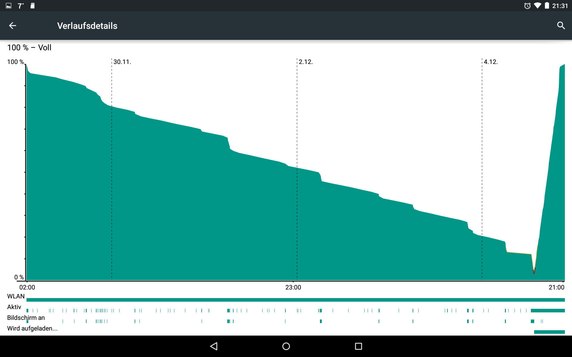

@daddle nun mein letzter screenshot 😉 es ist ja nicht so datt' ich es nicht nutze 😉
grüssinx
So eine ähnliche Kurve krieg ich auch hin wenn das Tab allermeistens im Standby ist. siehe die Zeile Bildschirm an und Aktiv! Aber vielleicht ist mein Akku auch schon etwas schlechter, da öfters echt gefordert, da kommt immer ein kleinerer Kapazitätsverlust zustande, je öfter man auflädt.
Interessant, von mahze42 hört man nach meinem Kommentar nix mehr, anfangs konnte er doch dauernd posten.
Werde auf keinen Akku-Beitrag zu angeblich ach so kurzer Ausdauer mehr eingehen; ist doch immer dat gleiche; vertane Lebenszeit. Anstatt die Jungens mal erst das Ergebnis hinterfragen, wird sofort das wildeste Szenario angenommen und alle dran teilhaben lassen und mit Falsch-Vermutungen (Behauptungen) und Fragen "quälen".
grüsse, daddle

moin @daddle!
gemessen an der gesamtlaufzeit von fast 6 tagen - sind die aktiv_balken natürlich recht klein 😉
mein tab hab ich seit anfang 2015 - immer an - mit unterschiedlicher nutzung.
lade auch immer auf 100%
joop! es gibt auch genug threads bzgl akku und kaffésatzleserei - auf die verwiesen werden kann 😉
ich werde auch zukünftig erstmal auf diese threads verweisen...
lebenszeit wird ja immer knapper 😉
grüssinx
