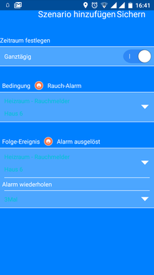

Ich weiß ja nicht ob es bei euch auch so ist, aber beim einstellen der Szenarien ist das grün geschriebene so licht und fein auf dem blauen Hintergrund dass ich mir echt schwer mit dem Lesen tue.
Ich habe mir die Darstellung eben einmal in der App angesehen nund konnte alles deutlich erkennen. Kannst du mal von der besagten Stelle einen Screenshot posten?

Screenshot_20180214-164117.pngdas lichte grün meine ich , in meinem Fall steht hier z.b. Bedingung: Heizraum-Rauchmelder Haus 6 , Folge-Ereignis: Küche-Rauchmelder Haus 6, Alarm wiederholen 3Mal
