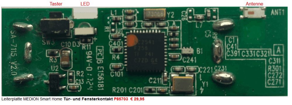

Lieber@Led-Blitz, ich weis nicht, wo Du das mit den Reed-Schalter her hast, in den Techn. Daten des Hersteller finde ich nichts,ich denke das dies heute anders gelöst wird.
Beim Erschütterungsschalter ist auch kein mechanischer Schalter mehr drinnen, da viel zu teuer. Es gibt darüber einen Tread von mir, was dort drinnen ist.
Selbst ich habe schon vor 20 Jahren keine Reedschalter zum erkennen eines Magnetfeldes mehr verbaut sondern einen Halbleiter (hall effekt magnetic sensor).
In der Anlage die Printplatte des Türschalters, an dem Foto kannst mir ja beschreiben wo der Reed-Schalter den ist, an den ich die 2 Kabel anlöten kann.
So schaut eit 20 Jahren ein Reed-Ersatz aus
bipolare Sensor 49E (HAL501, HAL1501, HAL 15xy ) ist besonders empindlich in Bezug auf Magnetfelder.
Linear Hall Magnetic IC 3-pin 3144LUA-S ODER 49E504BG

@offline,
Ist mir vollkommen egal, wie du ihn nennst oder die genaue Bezeichnung für das "Halbleiterbauelemet" ist, es bleibt ein Magnetschalter.
Gern noch einen Link, smd-reed-switch (SMD-Reed-Schalter)  und ein Orginalbild der Platine.
Platine TürkontaktPlatine Türkontakt
Ich habe benutzte den Türkontakt,so wie beschrieben "modifiziert", schon über ein Jahr zuverlässig als "Wasserstandsmelder".
Gruß LED-BLITZ

Lieber Led-Blitz, du hast wie bisher immer, auch da Recht, es gibt tatsächlich mini Reed-Schalter die in einem SMD Gehäuse verbaut sind. Für mich ist dies kpl. NEU. Dies sind keine Halbleiter, sondern mechanische Schalter wie zu Urzeiten. Man kann immer wieder neue dazulernen, das ist das schöne an dem Forum, wir tauschen unsere Erfahrungen aus und alle haben dadurch Vorteile DANKE.
Ich sehe zwar mein Foto,  aber bei Dir sehe ich nur ein grau/gelbes Dreieck, ich komme nicht zu dem Foto.
Ich werde da auch möglicherweise was nicht richtig machen.
Ich denke es handelt sich um das Bauteil U2 nur dieses hat 3-pins links in der Mitte einen und rechts eben Oben und Unten ein pin. Es könnte sein das dies ein Reed-Umschalter ist, da ich aber solche Bauteile nicht kenne dein Foto nicht sehe, alles nur eine Vermutung.

@offline,
ja genau "U2" .
Die Bilder müssen immer erst von den MODS frei geschalten werden. Das fällt dir bei deinen Bildern nicht auf, denn deine eigenen Bilder kannst auch ohne Freischaltung sehen, soweit du "eingeloggt" bist.
